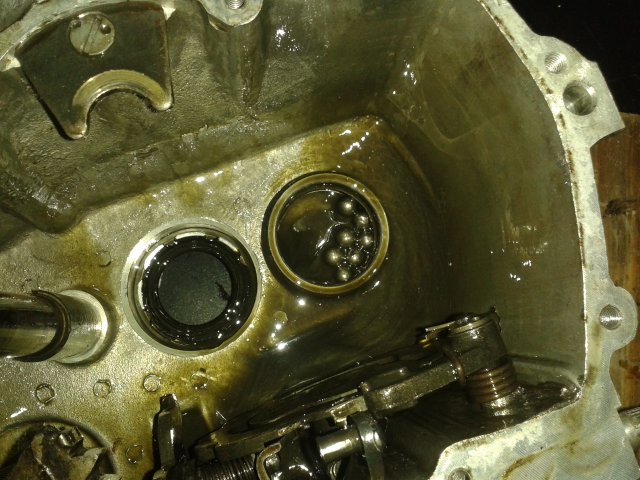

volvia hoy a casa feliz y contento porque creo que he conseguido corregir unas "cosillas" en el brazo del side (tenia una caida muy rara la rueda del side) cuando al salir de una rotonda y meter cuarta empiezo a oir un bufido muy feo en el cambio y que practicamente se quitaba al desembragar... he llegado a casa despacito sin forzar... pero he llegao...

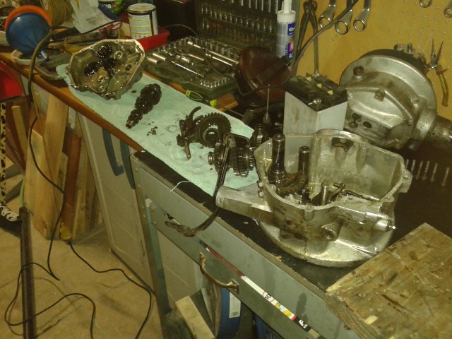

he sacado el cambio, lo he abierto y uno de los rodamientos del secundario esta hecho papilla...
http://www.motosrusas.es/foro/uploads/thumbs/480_20131221_185539.jpg
http://www.motosrusas.es/foro/uploads/thumbs/480_20131221_185532.jpg
alguien sabe las medidas de este rodamiento?

Hola Carlos, vaya putada.
Menos mal que te ha dejado llegar a casa.
No lo reparaste en su día?
En la pagina de Piotr pone los rodamientos de todas las cajas, tendrás que buscar el modelo de caja y buscar que rodamientos lleva.
También lo podrás sacar por las medidas de interior, exterior y tipo de rodamiento.
SAludos

Hombre... putada habria sido en medio de una de esas salidas de fin de semana a 300km de casa... a fin de cuentas con calma y despacito llego a casa sin grandes problemas...
Pues en su dia abri la caja vi como estaba todo, no observe ni holguras ni cosas raras, asi que cambie todos los retenes, toricas, juntas y a correr... ahora que la tengo toda desmontada (tambien reconozco que en su dia me dio algo de miedito meter mano y no ser capaz de montarla de nuevo...) cambiare los rodamientos (todos) yo creo que en una casa de rodamientos tienen que tenerlos y de calidad... yo creo que como he tenido bastantes problemas con el flexible del cardan, al principio de empezar andar rompi al menos dos y temblaba bastante la moto, hasta que pille el punto en el que iba bien..., eso a podido hacer que las vibraciones terminen de cascar los rodamientos...  ya digo que la caja iba perfecta, entraban todas las marchas incluso la marcha atras, a la primera sin rascar ni cosas raras... Tambien observo que estos rodamientos llevan muy pocas bolas y muy separadas entre ellas... al princio pense que los piñones se habian comido alguna hasta que las conte y vi que el de salida (es igual) lleva las mismas...
Ahora que tengo la caja abierta y despues de trastear por internet he visto que hay piñones de tercera y cuarta con diferentes numeros de dientes lo que permite alargar el desarrollo sin tocar el grupo... de esta forma primera y segunda se quedan como estan y el desarrollo final no es tan largo como el 35/9...  No se que les parecera a los entendidos... pero me parece una opcion muy a tener en cuenta mas ahora que tengo la caja desmontada encima del banco smile

es el 6304: http://moto-boxer.com/product_info.php? … anguage=es
siempre es recomendable cambiar todos los rodamientos posibles por unos de marca/calidad pues los rusos no tardan mucho en coger juego, desgastarse y finalmente romperse

Gracias Piotr, tengo pensados cambiarlos todos por unos nuevos skf o similar.
En cuanto a los piñones creo que voy a cambiar 3 y 4  por unos un pelin mas largos... asi 2, 3 y 4 no quedaran tan juntas como ahora y el desarrollo final de la cuarta se alarga un 6..8% mas o menos... (28/18 para tercera y 25/21 para cuarta)
