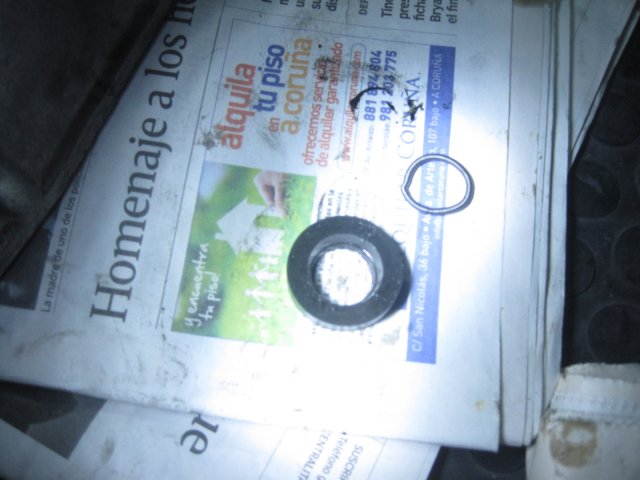

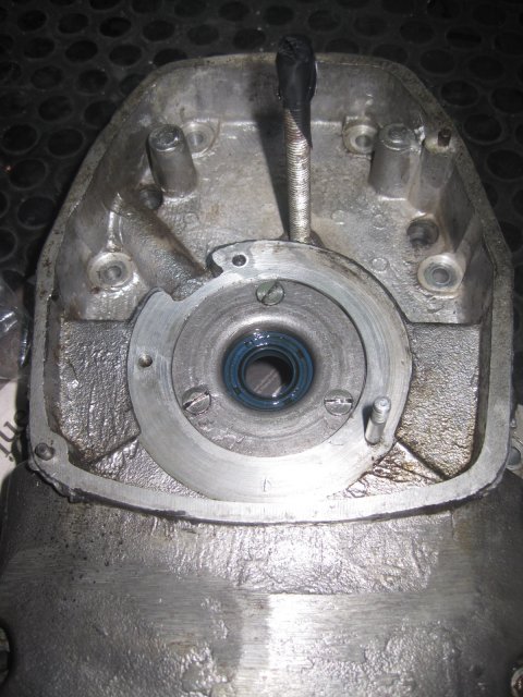

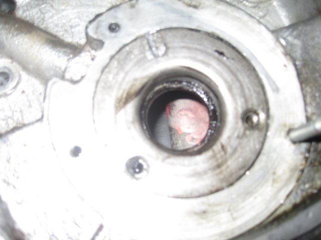

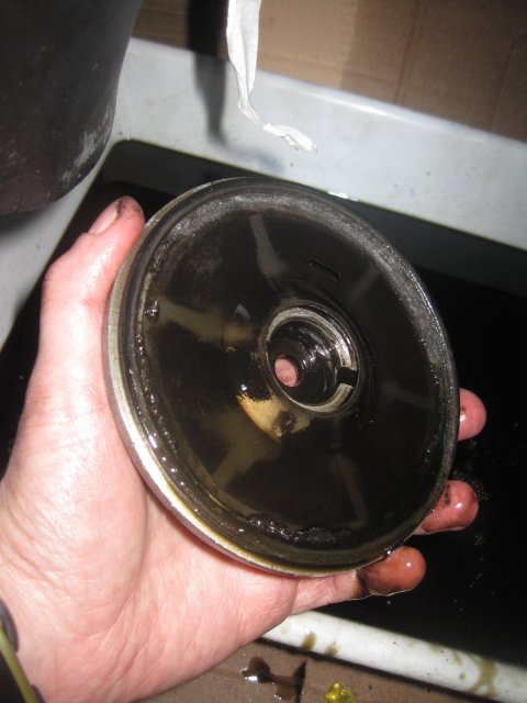

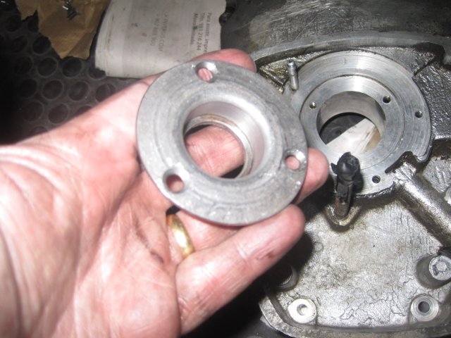

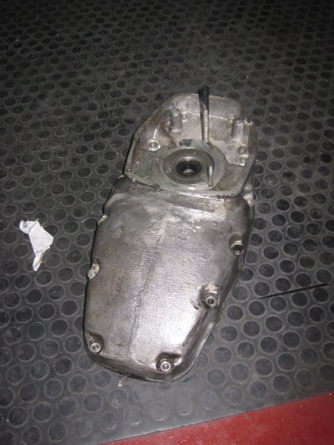

De vuelta de "la cueva"...pues la cosa ha ido bastante bien.
1º- Saque la tapa totalmente
2º- Saque el reten (que efctivamente no hace falta sacar los tornillos)
3º-Pero como tenia el destornillador-golpeador pues los intente sacar para sustituirlos...dos si uno no..ahi se quedan.
Asi que la cosa queda lista para sacar le disco centrifugo mañana..
De paso saque la bujia..se la ve bastante sucia.Comprare nuevas (BP8 HS)...y hasta aqui puedo leer.

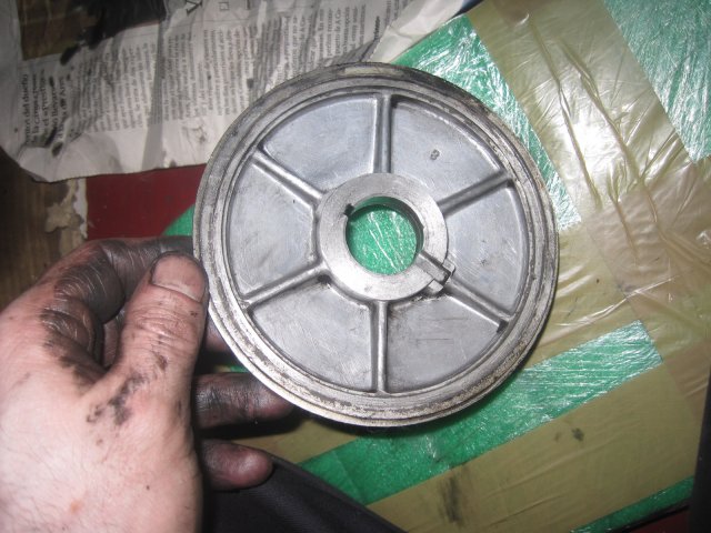

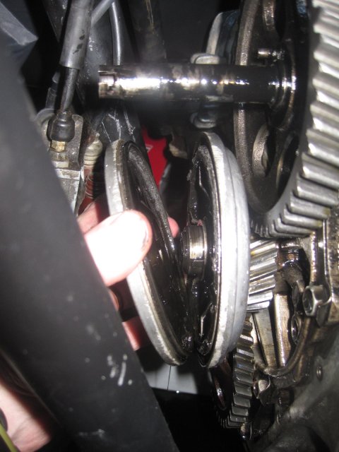

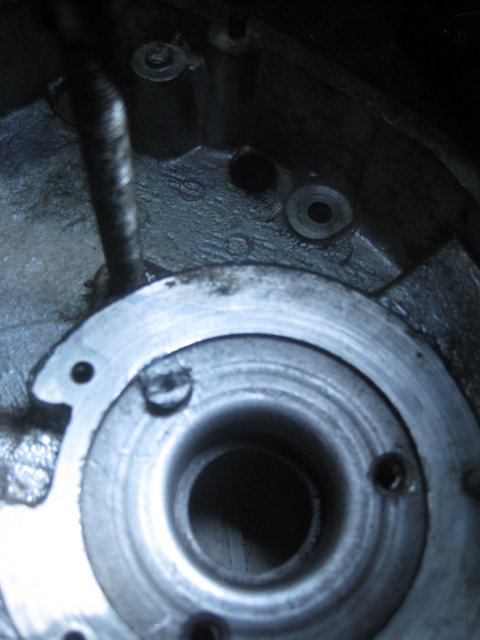

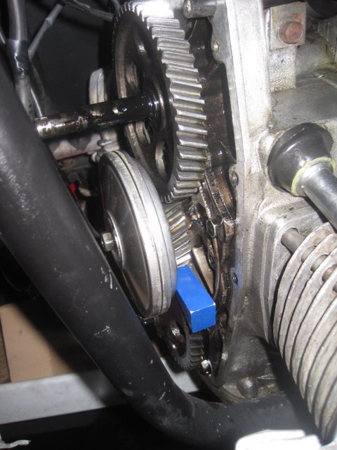

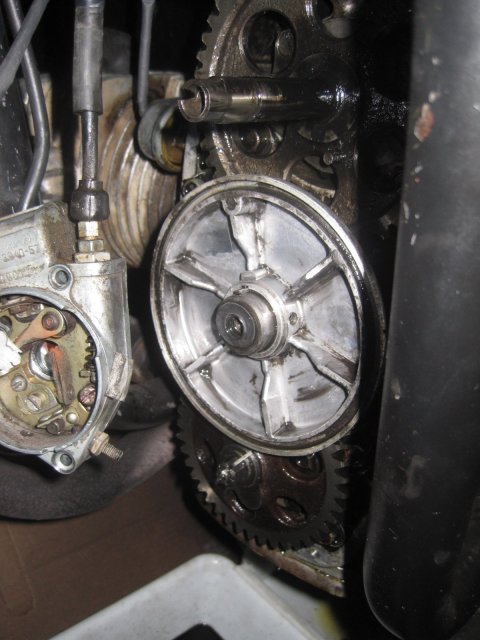

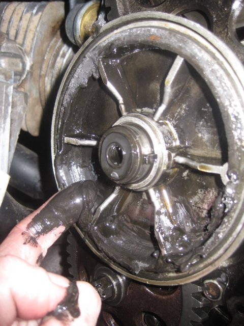

De vuelta de "la cueva" ,nada ahi me puse aprovechando la tranquilidad del partido...

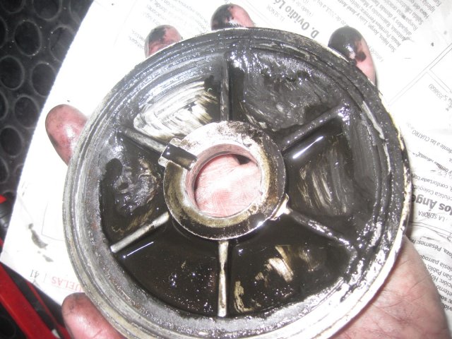

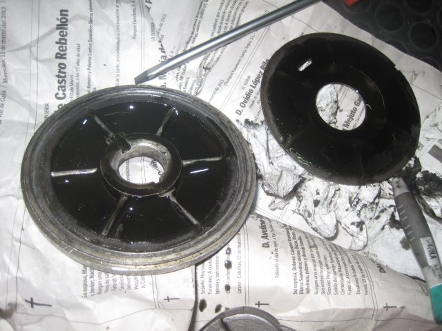

1º-Ataque el tornillo, asi que por peticion popular , me puse a ello con la Dremel (prodigiosa herramienta) y con una de sus fresas le di estopa al tornillo, teniendo cuidado de no pasarme y cargarme la rosca...entre eso y el destonillador golpeador, cedio.Limpie bien todo, puse tornillos nuevos con sellador y el reten en su sitio.
2º-Despues me fui con el disco centifugo; Como no habido forma de hacerme con un bloquea-pistones (gracias Bripac por el consejo), pues puse primera, amarre la rueda con el candado, me invente un artilugio de peso sobre el freno y con una cuña de madera de un juegecillo de mi hija ,bloquee los engranajes. Con la llave y muy suave con unos toques de martillo saque la tuerca.
3º- Efectivamente quite la mitad del platillo, para ver que eso estaba mas negro que el Prestige...y depues quite la tapa de la otra mitada...mas de lo mismo. Habia un dedo de chapapote en los bordes,pero no estaba duro, parecia fango. Limpie con gasolina y volvi a montar.No me aplique mucho con la tuerca, solo la aprete hasta ver que el disco cerraba,y despues comprobe que al girar la tuerca giraba todo el mecanismo como al principio.
4º. Creo que mañana presentare la dinamo para ver el encaje y despues pondre sellador tornillos nuevos y cerrare la tapa...si carga salgo con ella del tiron...lo que me lleve bajarla de los caballetes y ponerle bridas a los cables.
