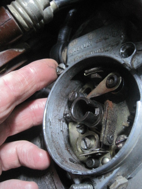

El porta platinos? o sea el ditribuidor de baquelita marron? O la estructura metalica que lo sostiene.
yo creo que tiene que haber ahi algun tornillo.

Coño claro, si llevas distribuidor has de quitarlo, eso redondo marron que gira, y luego lo metalico qu va cogido con dos tornillos arriba y el hexagonal ese grande

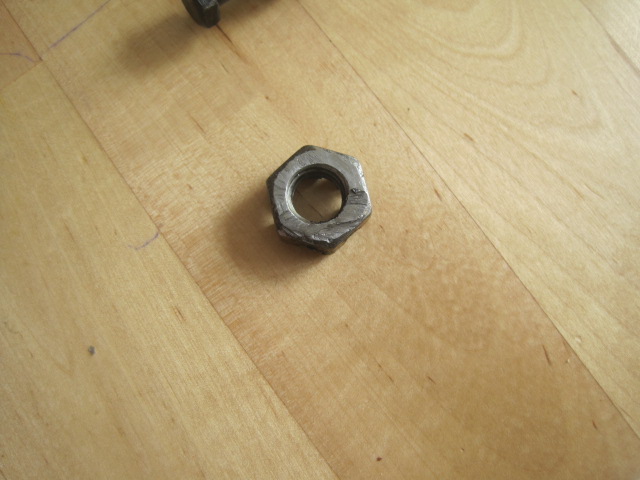

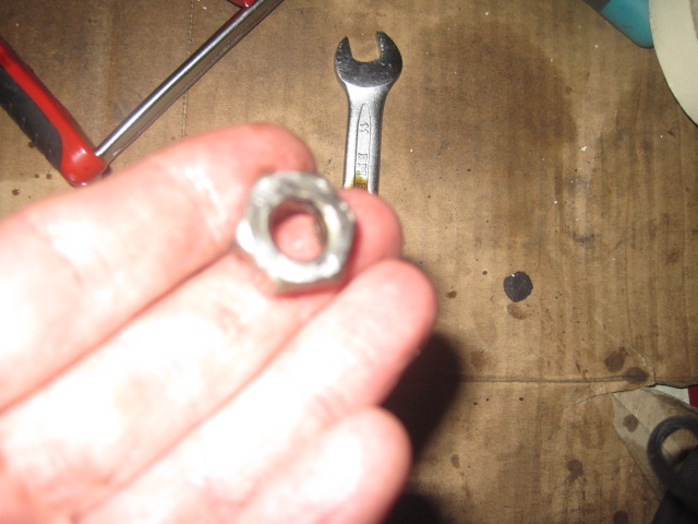

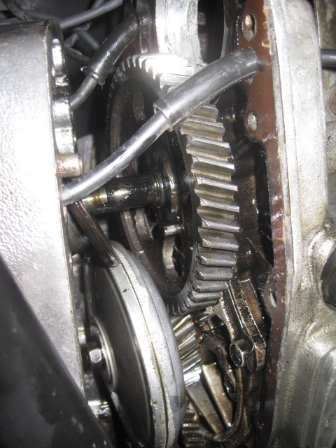

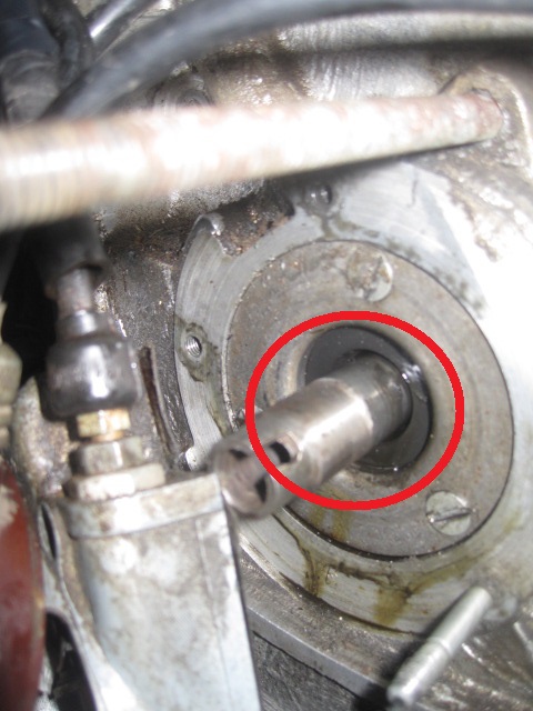

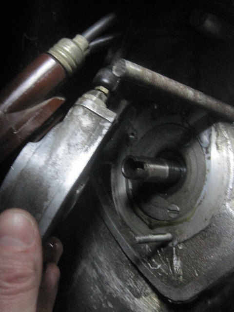

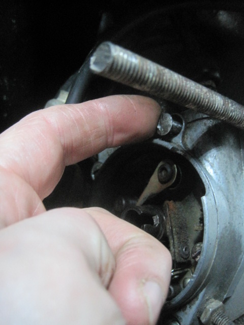

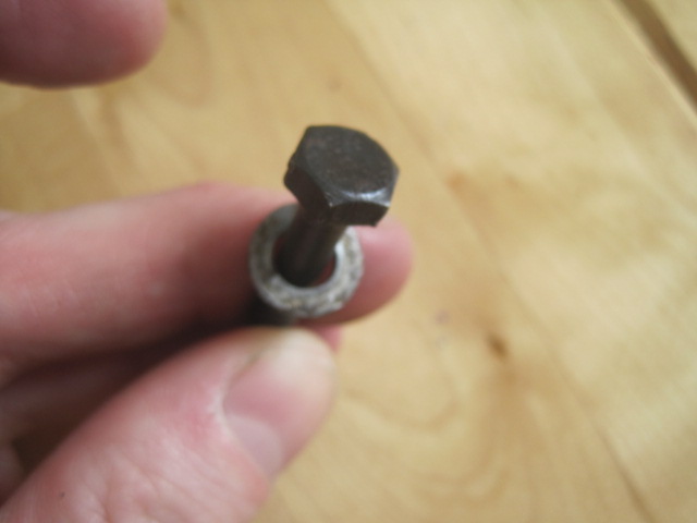

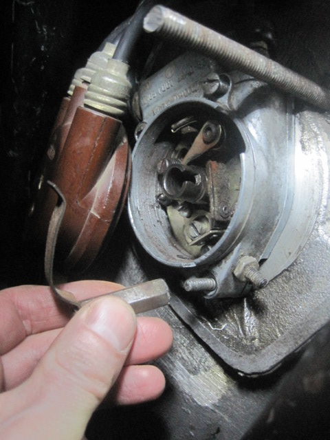

Consegui abrir la tapa...bueno quite el porta platinos y salio mas o menos.Lo importante es que el tornillo salio enterito aunque algo marcado, y en la inspeccion no se ve nada roto, ni holguras, ni ruidos raros, al darle la palanca de arranque todo gira parece que bien...
Asi que esperare por la dinamo para cerrar la tapa y asi ver si queda bien colocada la dinamo..me queda el tema de los tornillos y la junta esa que lleva la base de la dinamo.
No habia pasador.

Marmol

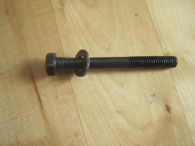

Ubicación: Petrel (Alicante)

Mensajes: 329

Muy bien jabara72, a hora ya eres casi profesional de la mecánica.
