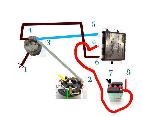

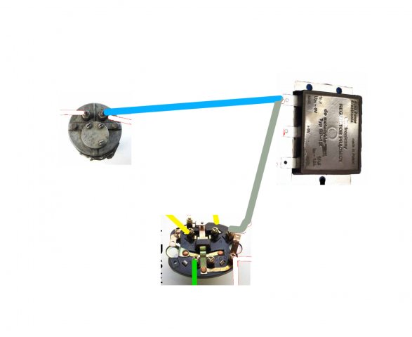

Ojo Jabara. Asi lo tenias http://www.motosrusas.es/foro/uploads/thumbs/5_estaba.jpg
y asi debia estar http://www.motosrusas.es/foro/uploads/thumbs/5_debia.jpg
Como veras da igual, estaba correcto tambien (si como dices estaba conectado ahi), el positivo venia del coco a la R del reg y de ahi a la R del la dinamo, luego debia llegar.
Te pongo en el post siguiente las comprobaciones que debes hacer.
#65 2014-04-02 11:14:28
Re: INSTALACION DEL REGULADOR ELECTRONICO. LA LUZ SIGUE BRILLANDO.
edito por no repetir, mediciones realizadas. ¿veis algo raro?
http://www.motosrusas.es/foro/uploads/thumbs/5_comprobaciones2.jpg
Con el tester y contacto quitado. Mide voltajes y apunta
- Entre 7 y 8. 6.08  bateria ok
- Entre 7 y 2. 0  correcto
- Entre 7 y 3. 0  correcto
- Entre 7 y 5. 0   correcto
- Entre 8 y 6. 6.04 correcto
- Entre 8 y 4. 6.03 correcto
- Entre 8 y 1  6.04 correcto
Da el contacto y mide:
- Entre 7 y 8. 5.88  correcto ha bajado 0.3V de consumo de la dinamo
- Entre 7 y 2. 2.29  Estas tres mediciones me mosquean
- Entre 7 y 3. 2.20
- Entre 7 y 5. 2.19
- Entre 8 y 6  5.78
- Entre 8 y 4. 5.78
- Entre 8 y 1. 5.78
Otra cosa que me mosquea es que al poner el contacto entre - de bateria y dinamo solo da 3.9
Con la moto arrancada:
- entre 7 y 3 a relenti y acelerada (2 mediciones)
- entre 7 y 5 a relenti y acelerada (2 mediciones)
No te asustes si algunas dan cero, tiene que darlas, con esto comprobamos todos los cables y que todo funciona, anota todas las mediciones.

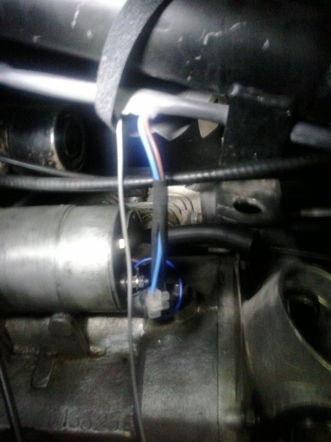

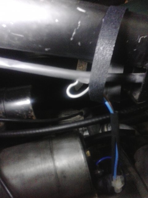

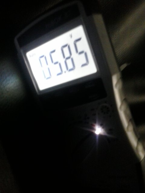

Como no aguantaba mas me escape al garaje aprovechando que la mujer y la cria se iban a dar un paseo...la moto arranca a la primera... medi en la R de la dinamo y salian lecturas ridiculas 0,244 V y en la R del regulador igual no llegaba a un voltio arrancada y acelerando...note que al poner el contacto se oia muy muy levemente la bocina...como un ic seco. Asi que repase el pulsador y todo estaba correcto.
Volvi a arrnacar u volvi a medir en los mismos sitios. Aumento de voltios 2,2 V en relenti ya a media acelerada hasta 4 V. No mas. La bocina no funciona y la bateria esta dando 5,94.
Hice una ultima comprobacion con contacto la bobina da 5,85 V...luego algo pasa en al bocina o sus inmediaciones...o la dinamo no va.Por la noche mas.
http://www.motosrusas.es/foro/uploads/thumbs/522_2014-04-02_182723.jpg
http://www.motosrusas.es/foro/uploads/thumbs/522_2014-04-02_182755.jpg
http://www.motosrusas.es/foro/uploads/thumbs/522_2014-04-02_185249.jpg

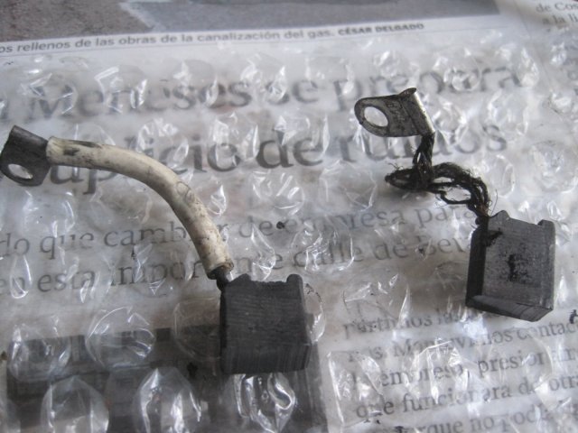

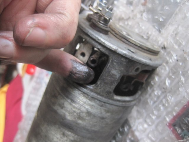

#72 2014-04-03 22:29:18
jabara72
Ubicación: La Coruña
Registrado: 2013-05-03
Mensajes: 323
Gracias Carlos.

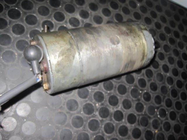

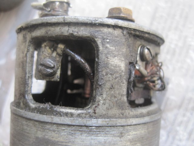

Hoy asesorado por Homer hice la prueba de motor de la dinamo conectandole 12V. Se aprecia claro que algo no va bien. Para empezar deberia de tener mas fuerza, y si se mueve pero no como deberia. Al recibir el chispazo de una bateria de 12 v deberia por lo menos dar un salto en el suelo y ni se movio. Hace un taca-taca-taca todo el rato y se nota que el piñon tiene holgura y se mueve facilmente con solo tocarla con el meñique. Asi que empeze el desmontado, y se ve que esta en un estado muy lamentable y sucio,hasta que no quite todo no vere que pasa, pero me temo que algo se rompiese dentro.
http://www.motosrusas.es/foro/uploads/thumbs/522_img_1980.jpg
http://www.motosrusas.es/foro/uploads/thumbs/522_img_1986.jpg
http://www.motosrusas.es/foro/uploads/thumbs/522_img_1994.jpg
#73 2014-04-03 23:21:48
Marmol
Ubicación: Petrel (Alicante)
Registrado: 2013-01-13
Mensajes: 329
Jabara72, ya somos dos.
Hoy hemos sacado la dinamo y las escobillas y las delgas estaban bien.
Hemos hecho la prueba motor y no mueve.
El electroimán si funciona, pero me temo que el rotor esta cascado. Con más tiempo lo veremos pero lo mas seguro es que hable con Piotr para poner una dinamo nueva porque esta tiene el cuerpo trasero no muy alineado por un golpe de algún ruso.
Ya veremos como lo arreglamos, esperemos que no salga muy cara la broma.
Modificado por Marmol (2014-04-03 23:22:42)

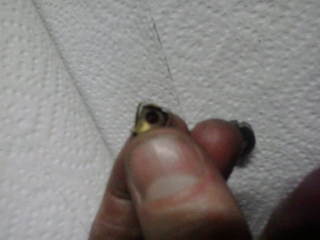

#74 2014-04-04 00:23:03
Buenas, por lo que contais parece que ambos teneis la misma averia y tiene toda la pinta de ser el rotor que esta muerto... parece que esto es algo tipico... a mi me toco cambiarla nada mas arrancar la moto...
yo le compre a Piort una usada revisada que es la que llevo y funciona de p.m. aunque se puede cambiar solo el rotor si es lo que esta roto...
suerte...
#75 2014-04-04 18:33:41
jabara72
Mensajes: 323
Carlos en vista de que algo se ha roto dentro de la dinamo (pues caen trozos) y es imposible quitar la carcasa y el tiempo apremia. Hemos tomado las siguintes decisiones, que creo son de lo mas sensato.
1º- gracias a Carlos, mi compi de desventuras y aventuras en La Coruña tenemos una dinamo de respeto que vamos a probar en mi moto...para salir de dudas de una vez.
2º- Adquirir otra dinamo nueva que ya esta en marcha.
Una vez mas; Homer un diez .
#76 2014-04-05 14:39:37
Marmol
Mensajes: 329
jabara72 dijo:
Pues entonces somos dos a comprar una dinamo nueva, bueno nueva no existen, me ha dicho piotr que tiene que se NOS y no pude garantizar que funcione, la puede probar como motor pero ya está.
Desconozco si las de CJ valen y cual es su calidad.
Por si las moscas he pedido una a Piotr NOS a ver que tal.

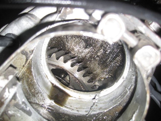

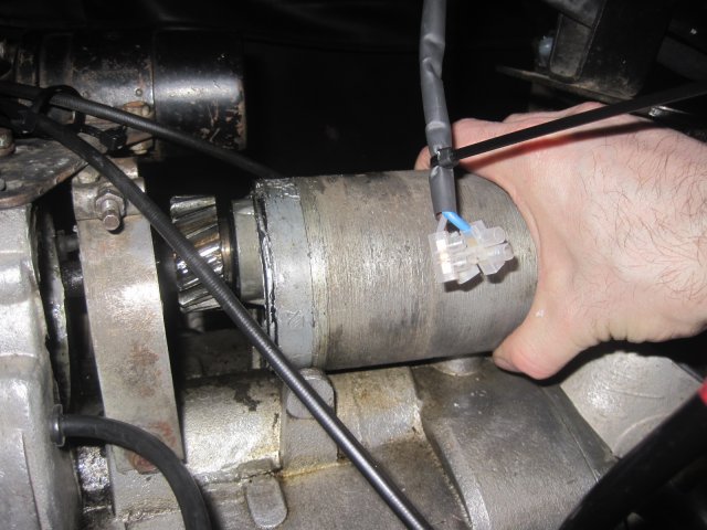

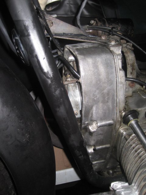

#77 2014-04-06 18:30:04
jabara72
Mensajes: 323
Espero que se solucione Marmol.

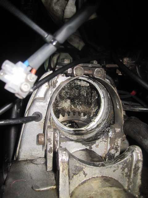

Por mi parte decir que la prueba con la dinamo prestada por nuestro compañero forista Carlos8 ha sido un completo fiasco...
Aunque asesorado por Homer se ve que la inexperiencia le hace a uno estas malas pasadas.

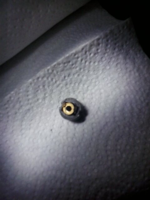

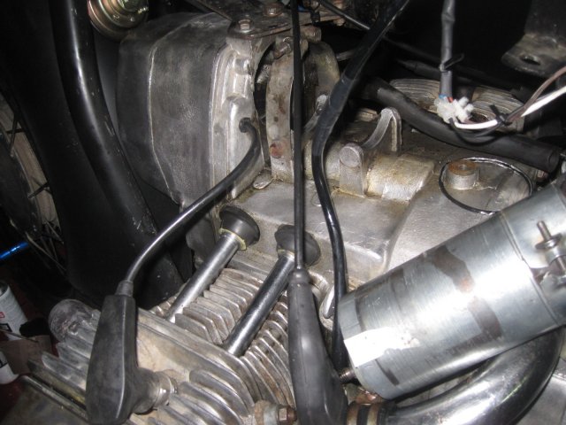

Me baje al garaje  totalmente convencido de que la cosa iba a acabar bien (incluido elc casco de la moto), craso error.
1º- Coloque la dinamo y las lecturas eran las mismas 0,5 V
2º- Como Homer me advirtio estaba mal colocada
3º-La coloque bien, pero en el acto se escucho un ruido extraño y como no habia ni quitado la mano del contacto, corte enseguida, saque la dinamo pero el piñon se quedo dentro...es decir que la tuerquita se salio por falta de pasador y se colo para dentro del motor...vamos para dentro.
Con lo cual no se si al dinamo funciona y ademas tuve que acometer la  operacion (fallida) de sacar la tapa.
Tiene 12 tornillos, que al sacar cada uno rugieron de dolor, y aun asi no puedo sacarla. Se mueve,y tiene holgura pero no sale. ¿que mas tengo que sacar? ¿algun tornillo en el distribuidor?
Lo que esta claro es que por novato, no me fije en que la dinamo no tenia ese pasador en la tuerca....consecuencia: otra semana o quizas dos en dique seco...
He de reconocer que llegue a casa hecho polvo...
http://www.motosrusas.es/foro/uploads/thumbs/522_img_2011.jpg
http://www.motosrusas.es/foro/uploads/thumbs/522_img_2012.jpg
http://www.motosrusas.es/foro/uploads/thumbs/522_img_2014.jpg
#78 2014-04-06 19:14:47
Marmol
Mensajes: 329
La has hecho buena amigo, el no poner el pasador no te volverá a pasar.
Supongo que no se te habrá enganchado entre los piñones de la distribución?
Te vas ha conocer el la mecánica de la moto de primera.
#79 2014-04-06 19:17:40
jabara72
Mensajes: 323
Creo que no hay daño mecanico.Apague enseguida y vi la tuerca intacta...pero al querer cogerla...se colo para dentro.
Tenemos duda si tenia el pasador.Yo creo que no solo fue un zumbido y nada mas.
¿como se saca la tapa?
