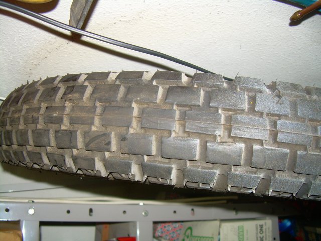

hola a todos.
con vista a pasar la itv para levantar la baja temporal de mi moto tengo que cambiar las cubiertas que están gastadas (11000km)
el caso es que cuando compre la moto años ha (23) compre 2 cubiertas de repuesto que tengo a estrenar. no se si tendre pegas en la itv por su antigüedad.(tranquilos, la goma se ve en buen estado y no voy a ir de carreras con ellas, solo días de sol y moscas.
había pensado comprar otras 2 rusas para completar, pero seguro que serán con un dibujo distinto y no se si pondrán pegas también por eso en la itv. a estas casi no se le ven las letras, se ve que el molde estsba muy gastado , son 3,75x19 n40 y como marca parece que pone una D
como tienen pequeños tacos había pensado colocarlas atrás y en el side para disimular.
además tampoco se si las dos rusas que compre estarán homologadas y también me pondrán pegas.
ya se que la itv depende de como se levante el operario ese dia
bueno espero vuestras sugerencias.
gracias

es Rusa sin duda
y creo que pasaría la itv sin problemas
las Rusas vienen de 2 calidades, te paso un enlace con la mejor
http://www.ural-zentrale.de/product_inf … -tube.html

Para pasar la ITV tiene que llevar las medidas e indice de carga especificados en la ficha técnica, por lo demás puedes llevar si quieres una rueda distinta en cada eje, no tienen porqué decir nada con esto.
De todas formas yo he usado una moto con ruedas de casi 20 años de antiguedad (las lleve justamente para ir a pasar la ITV) y literalmente se iban deshaciendo por el camino, así que ten cuidado.

para rizar mas el rizo, voy a aprovechar 2 de las ruedas usadas, pero veo que son de 4".
las 2 "nuevas" son de 3,75". ya vi en un post anterior, creo que tuyo, que son perfectamente compatibles.
en mi ficha técnica pone 3,75, de carga no pone nada.
como ves la mezcla cara a la itv?
recomiendame donde monto cada una para que cante lo menos posible

Uff, pues yo no estoy seguro de que 4 y 3.75 sean equivalentes para la itv, es un 3% del perímetro que habría que calcular.
En cuanto a lo de donde ponerlas pues no sé por logica la de 4" en la rueda trasera de la moto ¿no?

según un post muy completo y que ahora no encuentro para respetar los derechos de autor, calculaba el desarrollo de ambos neumáticos y el resultado salía (menos mal que lo copie)( 2114,61/2154,51)x100=98,14<3%
lo que mas me mosquea es montar las dos medidas simultáneamente...a ver si cuela

Me llama la atencion lo del 3% por que cuando lo pregunte alli (ITV)...me dijeron que eso era "solo para coches" textual...¿?

Aquí están los cálculos de las ruedas:
http://www.motosrusas.es/foro/viewtopic … 58&p=1

oye, el 3% es aplicable a las motos?

Por supuesto

hoy me he leído el manual del procedimiento de inspección de las estaciones itv y me he hecho caquita al leer
8.3 neumáticos
neumáticos homologados(obligatorio para vehículos matriculados con contraseña europea)
¿ese soy yo? ¿mi moto es un vehiculo con contraseña europea? por que los neumáticos rusos deben tener menos homologación que una liebre.
