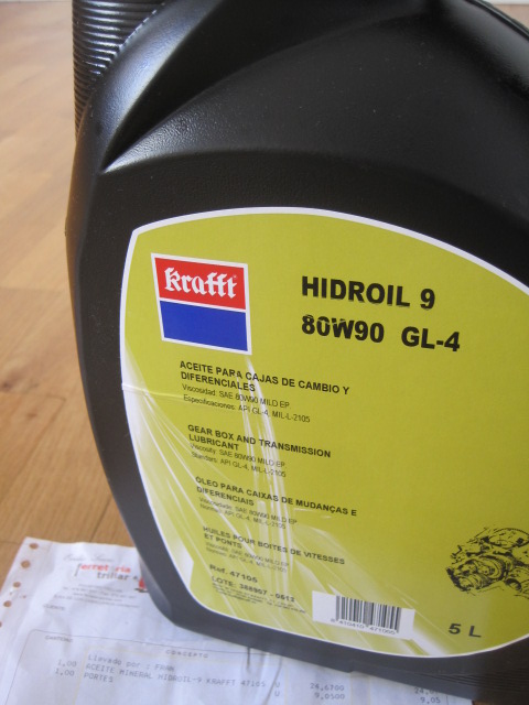

Al final lo encargue en Ferreteria Trillar, el mejor precio de todos ,con IVA y transporte de Zaragoza a La Coruña 40 euros.

Re: VALVULINA 80-90 GL4 NO LA ENCUENTRO EN NINGUN SITIO
Ahi va:
hola@todoagricultor.com
Remitelo a la atencion de Joaquin Vicente, que se tomo la molestia de ponerme este mensaje:
"Buenos dias Francisco
He hablado con fabrica y te confirmo que este aceite solo tiene la homologación API:GL4 sin mas , ningún aditivo extra.
Por supuesto puedes pagar con tarjeta , Paypal o transferencia bancaria desde la web que te guiara en el proceso de la compra"
Solo es tres euros mas caro que Ferreteria Trillar, pero a lo mejor te sale mas barato si estas mas cerca de Zaragoza.

Ahora toca "el grupo trasero" dichoso ese....que supongo que sera ese tapon color nacar que sobresale en al rueda trasera.....
De todas formas me costo lo suyo meter la valvulina, entre el embudo (que como se entere al mujer que use l embudito de los postres me mata) y al dichosa palanca que me entorpecia y la garrafa que epsaba lo suyo,pues un lio tremendo.Ademas yo creo que cargo mas del o,8l
