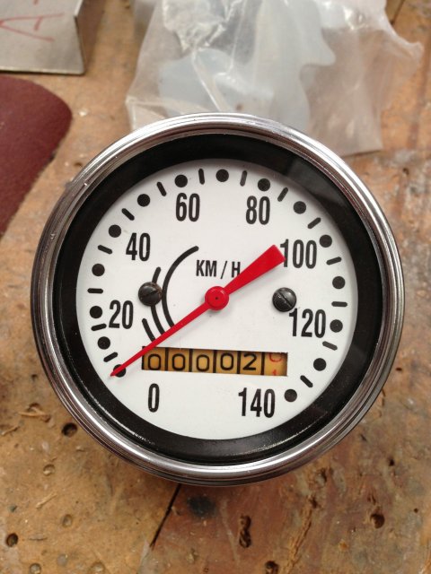

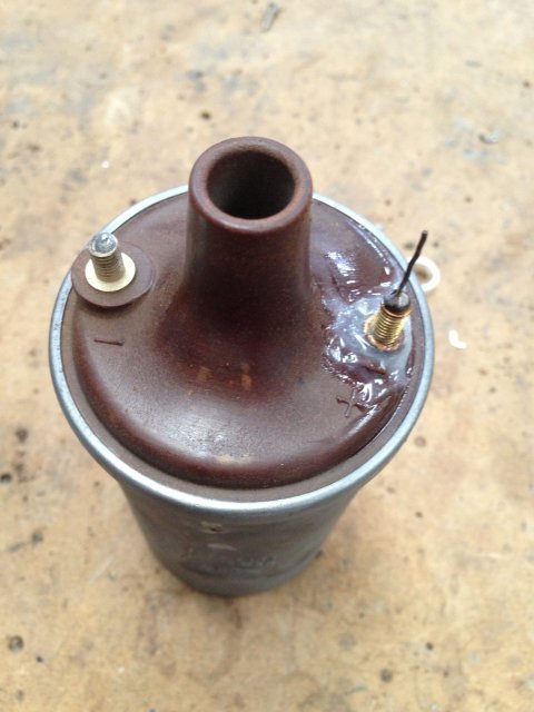

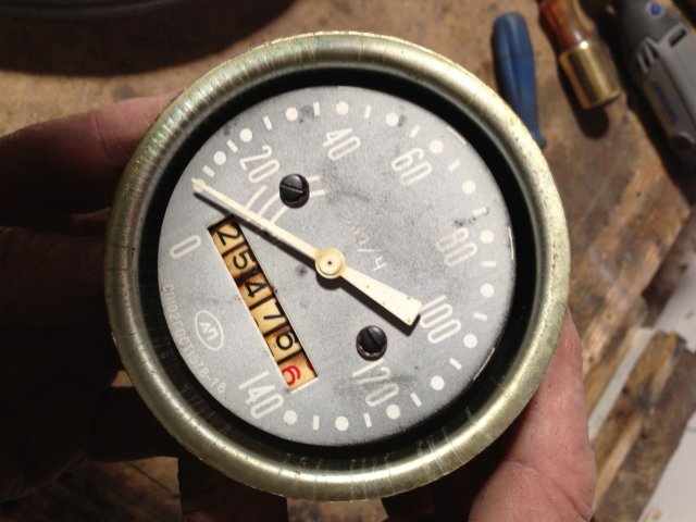

Bueno, ya tenemos la bobina y el cuentakilómetros reparados.
Al cuenta le hemos hecho la placa nueva y pintado de rojo la aguja.
A la bobina le faltaba un terminal, tenía el cable de cobre suelto. Mi padre le ha puesto un tornillo de cobre al que ha hecho rosca y un taladro interior para pasar el cable de cobre. Luego lo ha estañado todo y sujetado con resina epoxi.
Así estaba el cuenta

Creo que esas bobinas llevan "aceitillo" dieléctrico para aislar los bobinados en su interior. Es fácil que lo haya perdido y que en cuanto se caliente, falle.

Que bueno!!! Es facil poner el cuenta a 0??? Ya que rectificare me gustaria ponerlo a 0. Cuentame como se resetea el cuenta. Cuentame!
#86 2013-03-30 11:07:59
Re: Interesado en moto rusa
Seguroeconomico dijo:
UN TALADRO Y QUE GIRE A LA INVERSA
Pues tienes que  desmontarlo.
Dice mi padre no es complicado y que lo del taladro no funciona porque saltan las levas y no funciona. Además, necesitaría muchísimo tiempo.
Desmontalo, y aprovechas para limpiar las ruedas.

berlingo dijo:
Hola Berlingo.
No sabemos si tiene dieléctrico en su interior o no, tenía roto uno de los terminales pero no daba la impresión de que haya salido nada, puede que no lleve ningún liquido en el interior o que no se saliese.
Así es como la reparó mi padre:

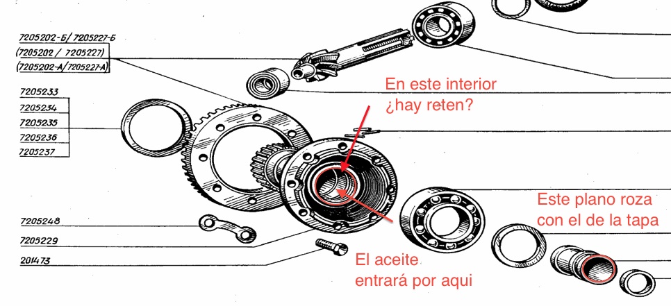

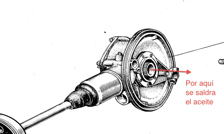

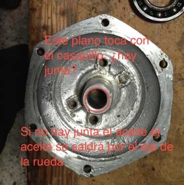

Tenemos novedades y preguntas:
Ibamos a montar la caja de cambios pero me faltaba un rodamiento, problemas de logística.
Nos hemos puesto a ver los rodamientos y retenes que me quedan por pedir (ruedas y grupo trasero) y al ver el grupo trasero hay algo que no entendemos:
Me faltan piezas, o se sale el aceite o como es posible que no pierda????
Pongo fotos de lo que hay:
http://motosrusas.es/foro/uploads/thumbs/517_img_1873.jpg
http://motosrusas.es/foro/uploads/thumbs/517_img_1877.jpg
Tenemos el palier que engrana en el cubo de la rueda, las arandelas de ajuste del casquillo, el casquillo con estopada y la tapa de la carcasa del grupo
Preguntas:
¿la pieza 265 del despiece es la estopada del casquillo o un reten o una tórica?
¿la 257 es parte del rodamiento?
¿la que tiene flecha y no tiene número es una arandela?
Ahora, el casquillo del prensaestopa no gira, es solidario a la tapa, que se ajusta por presión?
Si el casquillo no gira, al entrar en el palier (que si gira), ¿como se evita la fricción? me falta algo.
El ajuste entre casquillo prensaestopa y tapa ¿lleva algo para que no pierda aceite por ahí?
No me cuadra nada, si alguien puede que me diga como va, que me falta o cuelgue alguna foto.
y otra cosa ¿que le ponéis a los tornillos de la tapa que la fijan al basculante para que no pierdan aceite ¿teflón, sellador, silicona de juntas?
Saludos y gracias

Hola Ribben.
Tengo todo lo que sale en la foto, pero lo que no entiendo es que sistema lleva para no perder aceite.
En tu foto falta el casquillo con prensaestopa que va dentro del palier donde tú tienes montada la corona (circulo rojo grande)
Ese casquillo hace tope con la tapa del grupo (circulo rojo pequeño), ajustándose mediante arandelas, pero no me cuadra que ese casquillo esté estático por estar contra la tapa ni que gire con el palier por apoyar en este. Algo no me cuadra. Me falta alguna pieza, alguna tórica o reten.
Saludos y gracias

Hola Marmol.
No entiendo bien por don de crees que puede perder aceite, pero supongo que te darías cuenta que la tuerca que va antes de la cruceta ( si no recuerdo mal enrosca a izquierdas) monta dos retenes, por lo demás yo no veo que falte nada.
A los tornillos de anclaje al chasis, por donde crees que te puede perder yo con el fijador de tornillos que le he puesto a todas a sido suficiente para que no pierda y de momento ninguna pierde.

Hola Cato.
La parte de la tuerca la tengo clara, lleva tórica y dos retenes.
Lo que no entiendo es lo siguiente:
El contacto entre la tapa del grupo y el casquillo de la estopada por un lado y el del casquillo de la estopada con el cubo de la transmisión por otro.
Si esos contactos no están sellados el aceite se nos sale al interior, por donde va el eje de la rueda.
Bueno, no se si me explico bien. Si no me llevo las piezas y me lo comentas un día.

Una duda: ¿tu grupo de cardan estaba cerrado y completo? Me da la impresión de que te faltan cosas. Estos chatarreros rusos a veces hacen un "collage" para vender.
Pon una foto de TU despiece completo, a ver si nos a claramos.

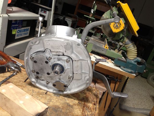

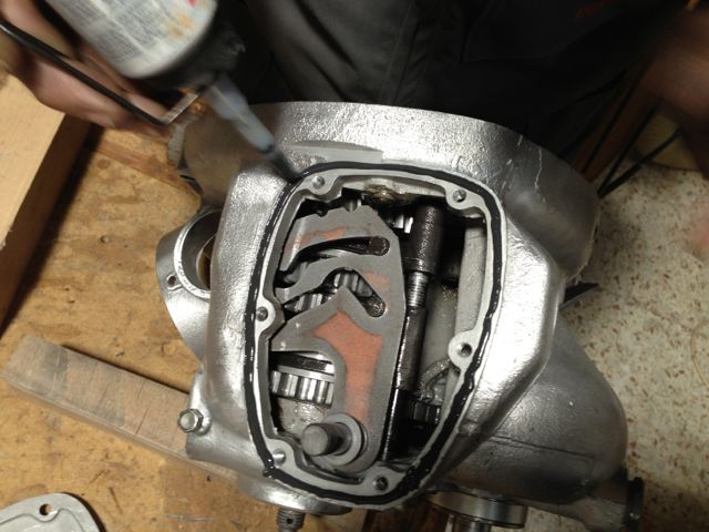

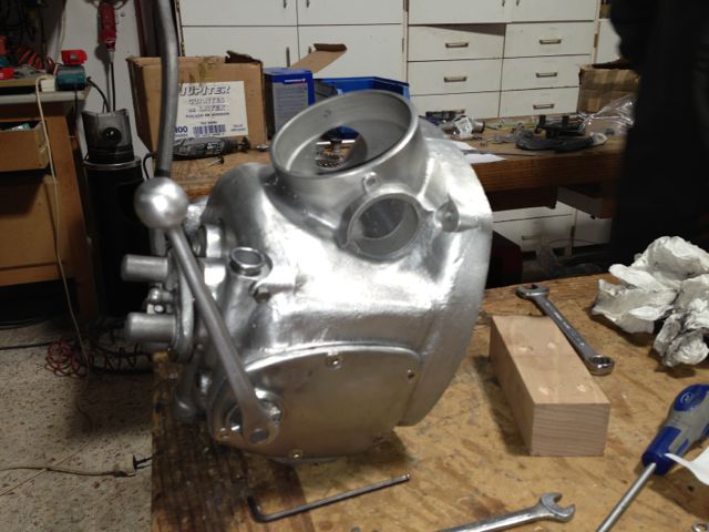

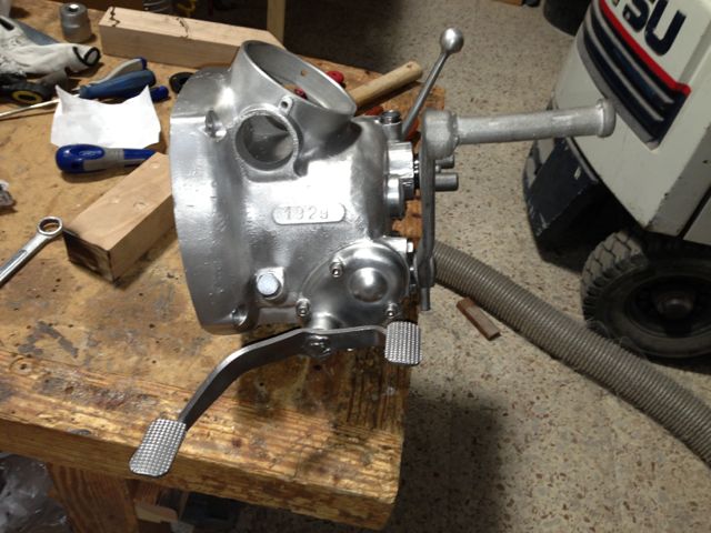

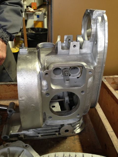

Bueno, hoy hemos montado la caja de cambio.
Ha costado un poco pero al final creo que lo tenemos OK.

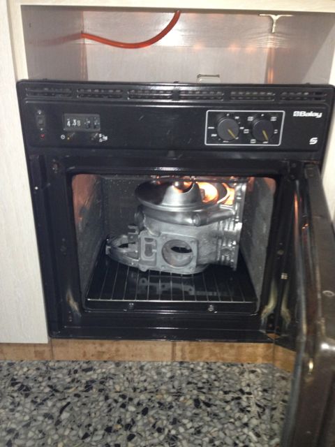

Las piezas de aluminio y acero vistas se han arenado y abrillantado con cepillo de alambre.
Luego se les ha aplicado un barniz protector en spray como el de los cilindros pero transparente y se han metido al horno a 170 gados una hora.

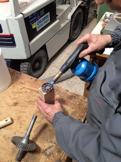

http://www.motosrusas.es/foro/uploads/thumbs/517_img_1952.jpg
Cocinando las piezas
http://www.motosrusas.es/foro/uploads/thumbs/517_img_1953.jpg
Calentando rodamientos para montar
http://www.motosrusas.es/foro/uploads/thumbs/517_img_1954.jpg
El bloque motos después de "cocinar"
http://www.motosrusas.es/foro/uploads/thumbs/517_img_1955.jpg
Todo listo para ir cerrando
http://www.motosrusas.es/foro/uploads/thumbs/517_img_1957.jpg
http://www.motosrusas.es/foro/uploads/thumbs/517_img_1958.jpg
http://www.motosrusas.es/foro/uploads/thumbs/517_img_1959.jpg
Así ha quedado
Ahora a por el motor cuando el rectificador tenga los cilindros y el cigüeñal
Mientras con el grupo a ver si descubro el misterio.
Por cierto, se ha sustituido la tornillería original por otra de acero inoxidable en las partes vistas y pavonados en otros. Todos con cabeza allen para más comodidad.
