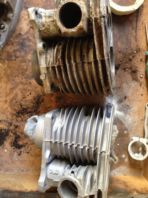

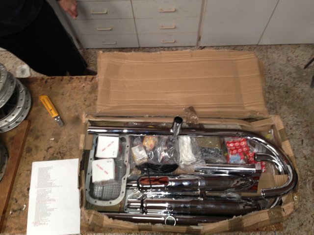

Bueno, ya tengo el repuesto de Piotr. En el post sobre Piotr y los repuestos os cuento lo que me ha pasado con los de Sidecarpro.
Ahora a llevar al rectificador cilindros y cigüeñal y a empezar a montar.
Los escapes cromados de excelente calidad, como todo lo demás y perfectamente envuelto.
El antes y el después de los cilindros arenados![]()

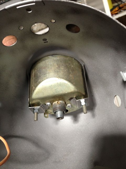

Soportes del cuentakilómetros hechos por mi padre![]()

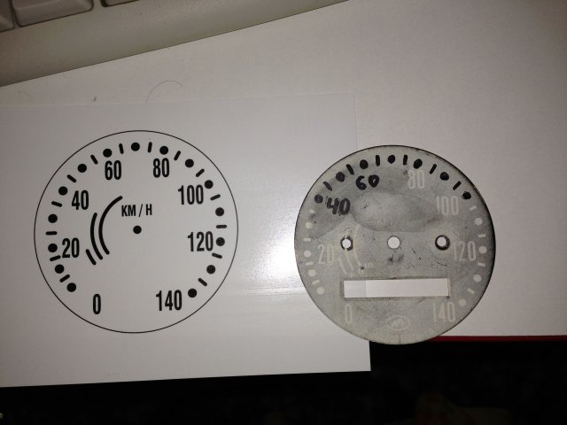

Placa del cuentakilómetros dibujada por mi padre en el ordenador y e impresa en papel fotográfico, para luego pegar en la placa original. La aguja la pintaremos en rojo.![]()
http://www.motosrusas.es/foro/uploads/t … g_1856.jpg
http://www.motosrusas.es/foro/uploads/t … g_1861.jpg

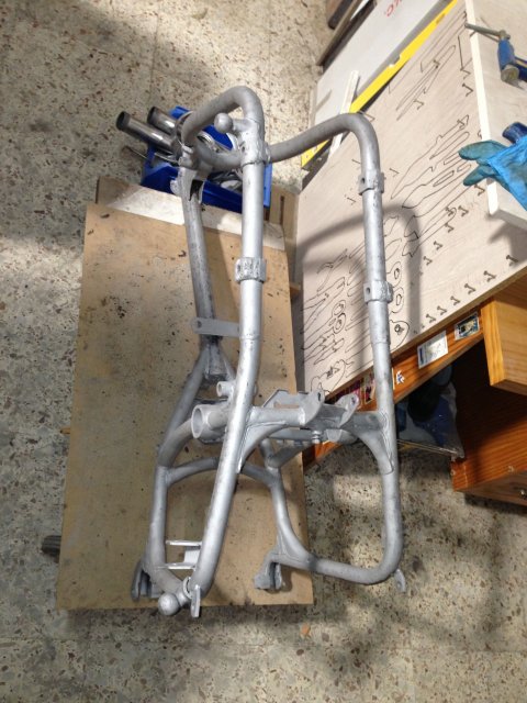

Chasis arenado
http://www.motosrusas.es/foro/uploads/t … g_1860.jpg

Mármol, aprovecha que tienes el chasis arenado y revisa las soldaduras del chasis.
Hola Cato:
Ya lo hemos hecho, y están todas perfectas, es una de las cosas buenas de estas motos, la construcción del chasis y de los guardabarros es muy muy robusta, está en perfecto estado. Por eso pesa lo que pesa.
La única que hay que arreglar es la del tope de dirección-fijacion amortiguador de dirección que la hicieron después y mal hecha.
