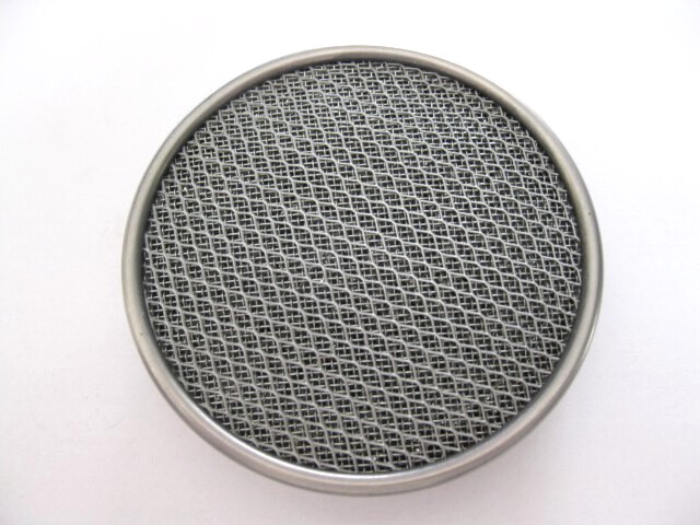

por otro lado y recuperando el tema de los filtros, he visto que en la tienda el admin tiene unos filtros que me podrían venir bien,
Me podrías dar el diámetro que tienen para comprobar si los puedo colocar, Piort?
Gracias!!

#28 2012-06-01 23:46:57
Re: bujías ural 650
Hola a todos,Thor,yo creo que lo que necestitas es esto.
http://www.ebay.de/itm/Luftfilter-Ural- … 416633e19f
un saludo a todos.

Si señor bripac !! eso creo que es lo que quiero conseguir.
