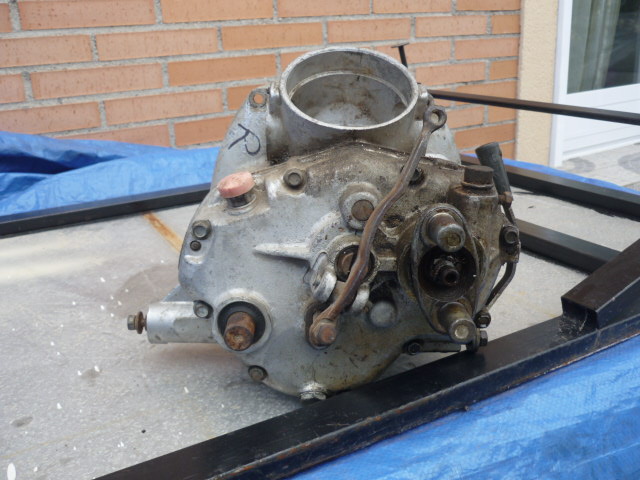

Hola a todos, he tenido que quitar la caja de cambios de mi M72 para cambiar el embraguey he aprovechado para ver si me entraba en el chasis una caja con marcha atras que tenia y ha habido suerte y coge.
Como no me urge el ponerla queria abrirla y ver que tal esta ademas de cambiarle juntas y demas,no me pase como con el embrague que le puse unos discos que tenia por ahi y me han durado 500km, asi que os agradeceria mucho si me dais unas pautas de por donde empezar a desmontar y como  de mecanica se lo justito(bueno ni eso, je,je) y cambios no he abierto ninguno en mi vida.......pero soy muy cabezota asi que espero poder volver a montarlo y que funcione.os pongo unas fotos

Pues no tiene mucha complicacion, lo primero es vaciar la caja de aceite o lo que lleve, luego la pones noca abajo, es decir con la parte del embrague hacia abajo, ponle unas maderas o algo para que el eje no toque abajo, quitas los tornillos y sacas la tapa, luego ten una camara de fotos al lado y conforme vas sacando cosas le vas haciendo fotos, asi luego sabes como montarla.
Ya que la abres cambia todos los retenes y acuerdate que dentro del eje de la marcha atras hay una torica, cambiala tambien.

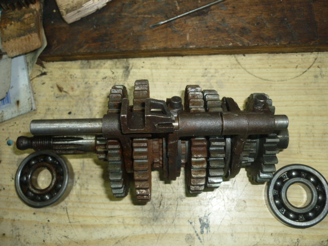

bueno, pues ya esta abierta, ha costado un poquito pero lo he conseguido sin romper nada.
Os pongo unas fotos, en general esta bastante bien aunque los piñones estan un poco oxidados, asi que habra que darles un repaso con el cepillo de puas(?)Ya os contareurl=http://www.motosrusas.es/foro/uploads/496_p1030778.jpg]

¿con el cepillo de puas?... mezcla zotal y agua mra, aqui lo explico http://www.motosrusas.es/foro/viewtopic.php?pid=46575
