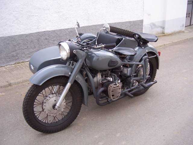

Os presento mi K750, se admiten opiniones y consejos
Buenas tardes a todos, por fin tengo una de estas motos que tanto he deseado. Aqui os pongo unas fotos para que podais verla y opinar. Hace ya un par de semanas que la tengo, pero hasta hoy no la he hecho fotos, cada vez que voy a por ella, se me olvida la camara, ya he he dado varios paseos, pero de momento me estoy haciendo a ella, el freno trasero no frena nada, arranca muy bien y la verdad es que disfruto en cuanto me monto en ella, aunque ya me ha dado un par de sustos, pero bueno nada grave.
De momento os pongo las fotos, tambien tengo un video, pero no se como subirlo.
Espero todo tipo de comentarios, opiniones y consejos.

Juer Trasto, yo te hacia con una m72, , bien sobre esta no se si te habia dicho algo... caja de cambios de las primeras, sin marcha atras, carburatas los pz 28. a mi me fueron muy bien, la moto se ve muy bien.
Por cierto por ahi ya sois tambien unos cuantos,,, habia otro mas por badajos y en caceres me consta que hay alguien mas... ya sabeis a organizar quedada...

hola trastoviejo,enhorabuena,se ve la moto muy entera y cuidada,asi que ahora a disfrutar de ella,lo del freno de atras si puedes cambiar la posicion de la leva,un poco mas hacia atras ganaras algo,de frenada y si le das un buen lijado a las zapatas y haces unos cortes al ferodo en diagonal para que expulse el polvillo que se crea al frenar ganaras en freno,los tambores se limpian muy bien con acetona ,que como te digo limpia muy bien y se evapora rapido,si a todo esto le añades un freno de doble leva adelante puedes decir que llevas frenos.
un saludo y que la disfrutes.

La documentación que tiene es alemana, de una empresa que las compra para vender, aparece que es de 1958, una K750, no aparece por ningun lado que sea URAL ni DNEPR ni nada, ¿que modelo os parece a vosotros?
Esta semana quiero empezar los tramites para hacerla historica, quisiera tenerla matriculada para el veranito, ¿lo creeis posible?

no es ni Dniepr ni Ural sino K-750
tal como está puesto en la documentación
las Dniepr y Ural son de válvulas en cabeza y tu moto es de válvulas laterales
las Dniepr lanzaron con el modelo MT9 aunque ya se utilizaba el nombre con la K-650 (que era el primer modelo de válvulas en cabeza de la fábrica de KMZ en Kiev)

Es una Kmz k-750 con caja de cambios de las primeras.
En cuanto a la matriculacion... ¿para verano dices? , si no hay problemas en un par de meses la tienes.
Antes de empezar si puedes escanea la documentacion y ponla aqui, quizas te interese tramitarla como una sin papeles, si te falta algo te volveran loco, de la otra forma, no te falta nada, te falta todo y no tienes que buscar nada... en total unos 40 Euros mas.
es una K-750 con caja de cambios de las últimas
las K-750 llevaban la misma caja que las M-72, solo por interior le ponían los engranajes con sincronizadores
la moto de TrastoViejo lleva la última versión de la caja de cambios sin marcha atrás
por otro lado, KMZ es el nombre de la fábrica y no de la marca
KMZ fabricaba M-72, K-750, K-650, MW-750 y finalmente Dniepr

Juerrr, hoy no doy una, siempre me olvido que habia dos modelos sin marcha atras, de todas formas aclarame una cosa... tenia entendido que las m72 llevaban sin sincronizados y las k 750 ya salian con sincronizados y las ultimas con marcha atras. ¿hubo k 750 con caja sin sincronizados?, segun he leido si hubo, pero en otros sitios dicen que no.

las K-750 llevaban las cajas sin sincronizadores salvo su última versión K-750M (modernizada) que llevaba la caja sin marcha atrás con la tapa izquierda ovalada y las marchas sincronizadas, la misma que lleva la moto de TrastoViejo
no sé de ningún modelo de K-750 que salió de fábrica con la caja con marcha atrás

Pues ya lo tengo claro, el lio esta en que por lo visto lo raro es encontrar una k750 sin marcha atras, se ve que a la mayoria les han puesto las de las mt y eso es lo que me liaba...

Buenas noches a todos, entonces, por lo que decís, esta bastante original, ¿no?
