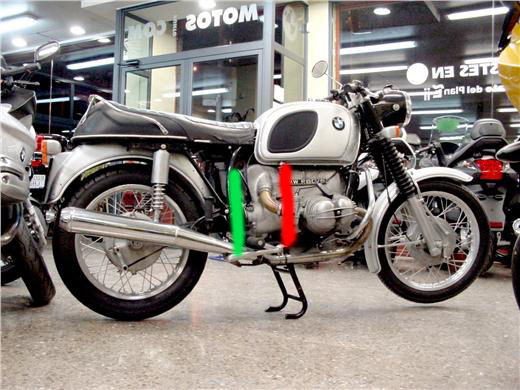

En fin para que veas la diferencia te pongo en rojo donde esta anclado el caballete y en verde donde iria si se tratase de la k750, como veras en caso de que estuviese en el verde se levantaria de ¿donde? a ver si lo adivinas....
http://www.motosrusas.es/foro/uploads/thumbs/5_bmw.jpg
Por cierto , con la minga.... creo que lo que no puedo es coger el tubo, no se dobla tanto.... ademas... ¿cual es la parte del cuerpo que mas pesa?
La minga, hacen falta un par de huevos para levantarla....
¿ y la que menos?
pues la minga, se levanta solo con el pensamiento...
Asi que Cato, una de dos o no hay huevos o no piensas lo suficientemente porno.
¿ y la que menos?
Homer, no se si es que no tengo huevos o que no pienso por no tener cerebro o las dos cosas, no se...
