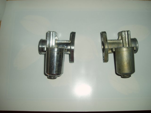

Hola sólo quería enseñaros una foto de los carburadores, uno listo y el otro en proceso, jeje! A ver si os gusta!

te han quedado que son una pasada, tan solo una cosa, me parece que tienes que planificarlos, da la impresion de que estan un poco curvados, quizas sea efecto optico, pero revisalo. Ponlos sobre el marmol de la cocina y lo veras, si estan curvados pones papel de lija en el marmol y frotas hasta que esten lisos, luego te mojas la cara para rebajar la hinchazon de la leche que te ha dado tu señora por manchar el marmol. de ahi a limpiar el marmol y luego ya podras montarlos en la moto.

si no tienes un marmol,un trozo de cristal tambien te vale pegas una lija fina,y frotas la superficie a planificar como cuando exprimes un limon,derecha-izquierda,no lateralmente pues seguro que lo deformarias mas aun.
animo que si empiezas asi,tu moto sera miss destellos,un saludo.

Gracias chicos, es cierto que están curvados, además bastante. Pulirlos no ha sido muy complicado, pero no me han quedado como yo quería, pues no son muy manejables por su pequeño tamaño y debería haber dado un buen lijado al agua primero, pero con tantos escondrijos como que no hay manera.

los ebanistas usan una especie de lana de acero que en 2 pasadas te los deja matizados,creo que es mas fina que esa que usan las pulidoras de suelos industriales,va bastante bien a mi me encanta trabajar con ella,por los resultados que da,pregunta a algun ebanista o barnizador.

Hola Bripac, sé de que producto hablas, tengo de ello. Es cierto que va de lujo, pero el inconveniente es que no actua dentro de las redrijas que tiene el cuerpo del carburador, por eso lo usaré en donde tenga superficies con menos obstaculos. De todos modos no es que hayan quedado muy mal, sino que soy muy crítico con mi trabajo jeje! (eso y que estoy haciendo pruebas a ver como queda mejor acabado).

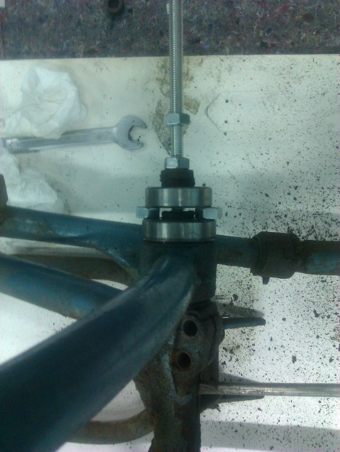

Bueno, el caso es que conseguí sacar el p**o bulón del basculante y ya tengo el chasis desmontado por completo.... o casi! El caso es que no consigo sacar las pistas de los rodamientos de la dirección... Pero ya se me ocurrirá algo.
http://www.motosrusas.es/foro/uploads/thumbs/156_imag0309.jpg
Es la foto del invento que me hice para sacarlo, lo más raro es que funcionó.
Sigo sin conseguir desmontar la transmision trasera de la tapa del cubo de la transmisión. Me faltan poquitas cosas que desguazar de la rusa, espero ser capaz de devolverla a la vida.
