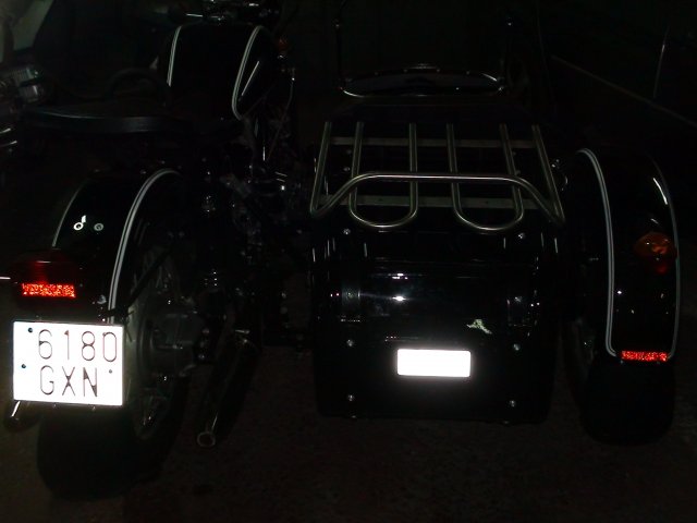

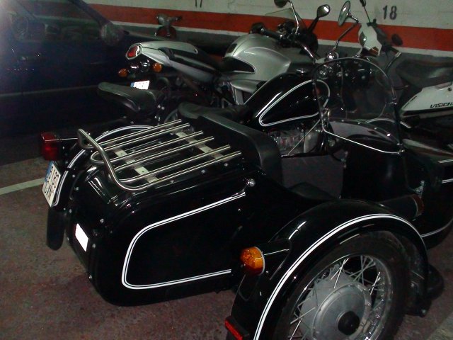

El transportín queda bonito colocado
http://www.motosrusas.es/foro/uploads/thumbs/306_dsc00011.jpghttp://www.motosrusas.es/foro/uploads/thumbs/306_dsc00012.jpg
Sin embargo hay que decir que el acabado es de lo peorcito que yo recuerdo en inox: arrugas en las curvas, soldaduras como costurones (es lo menos importante porque al quedar debajo no se ven), y a falta del pulido final.
Ha sido una lata debastar las arrugas (piedra y rotaflex), y el pulido de los tubos ha resultado un coñazo (habría que haberlo hecho antes de soldar). El pulido de las pletinas, al quedar debajo de los tubos, lo he dejado por imposible.

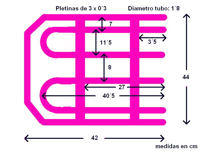

Por todo ello, y por si a alguien le gusta el diseño, he croquizado la pieza.
Si alguien conoce donde le trabajen el inox, la pieza no debería de costar por encima de los 60-80 euros.
http://www.motosrusas.es/foro/uploads/thumbs/306_diseno_transportin.jpg
El croquis no es un plano (no se corresponde con las medidas reales). Lo válido son las medidas.

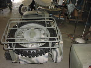

hola ovidio,lastima que ya lo tengas a lo mejor te habia interesado mas este que es el original de dnepr,un poco mas caro pero mas capacidad,
http://www.motosrusas.es/foro/uploads/thumbs/180_breob2kkgrhqeh-dkevdwhempoblyiznquq_35.jpg
http://www.motosrusas.es/foro/uploads/thumbs/180_breo0tmkkgrhqmh-euevdnipgoqblyizyeb_35.jpg
Modificado por bripac-363 (2010-10-05 16:26:52)

El que tu muestras me gusta para llevar rueda de repuesto, pero en mi caso, no me gustaba tan grande.
Por la capacidad no me preocupa. Teniendo en cuenta lo que se podía llegar a llevar en un transportin de los extensibles tras el asiento, miedo me da pensar lo que se le puede ocurrir a mi mujer con este.
