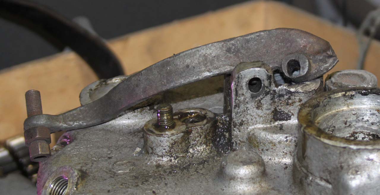

Me sorprendió al leer en el manual que con la palanca del cambio se accionaba el embrague, pero claro, cuando anduve en mi moto no tenía esto.
la parte de la palanca que se acciona con el pedal esta rota, en el manual de despiece no me queda muy claro si me falta algo más, es que no termino de preparar la lista de piezas, tengo un embolo hueco, que es el que toca en la palanca interior, pero me falta un muelle y algo más, agradecería información o imagen de la pieza en cuestión.
También tengo una tremenda holgura en los alojamientos del eje de esta palanca, pondré una nueva y en el aluminio haré un agujero más grande y pondré unos casquillos de latón o acero.
Pero ¿todas las motos están tan destrozadas como la mía?

Buenas, Tmgotxi.
Aquí tienes una muestra:
Si no te queda claro, tengo más...

Esta imagen es perfecta, supongo que la plancha protectora del empujador sujeta una tórica pues hay un rebaje alrededor de este, me falta el empujador y un muelle que se supone que hay debajo.
Muchas gracias por enseñarme un trozo de una moto entera.

Buenas, Tmgotxi.
Efectivamente, lleva una tórica, pero no recuerdo ningún 'muelle'.
En fin, cuando solicites el recambio, que te lo confirmen.

yo solo tengo la pieza cilindrica hueca que se acciona por la palanca interior, me falta el muelle y el cilindro que toda contra la palanca de desembrague (exterior). Piotr, si hay recambio me lo incluyes en el pedido de hoy, de lo contrario, me vale que alguien me de algún dato más de la forma de esta pieza y longitud para hacerla.
