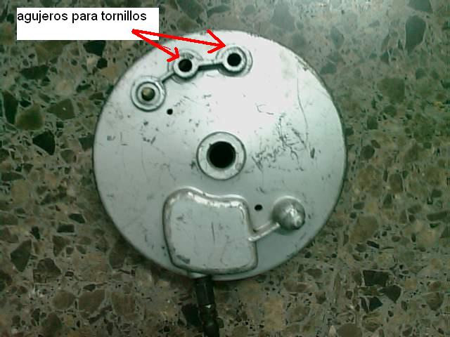

Tengo las fotos para colgarlas nada mas sepa como se hace las colgare. En cuanto a lo del disco del freno he visto que el propio disco tiene dos agujeros para meterle unos tornillos pasados y coger el disco al brazo de suspendion del sidecar pero no se si lleva algun tipo de pletina o abazadera especial. En cuando a lo de la soldadura que comentas, Drakar, no puedo ya que el disco es de aluminio y el bazo de hierro. Se podria con una soldadura de esas de poxipol, pero creo que con alguna abrazadera podria cogelo al sidecar. Lo que me gustaria saber es como tiene buestro sidecar cogido el disco del freno del side.

tal como dice Drakar, hay que soldar algo en el brazo del basculante del sidecar, aunque en caso de su CJ es un casquillo y en caso de Dniepr es una barra con dos agujeros
el disco de freno (llamado también portazapatas) se fija a esa barra con dos tornillos
esto está explicado en el manual (mira el apartado Manuales de esta web, es el primer que sale en el listado), te adjunto un scan de una página donde te he marcado dicha barra

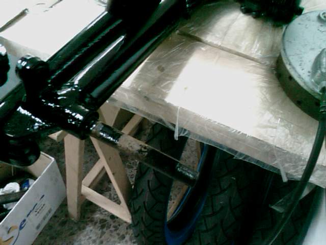

OK administrador! gracias por colgar el manual. Aqui paso las Fotos del eje y el portazapatas.

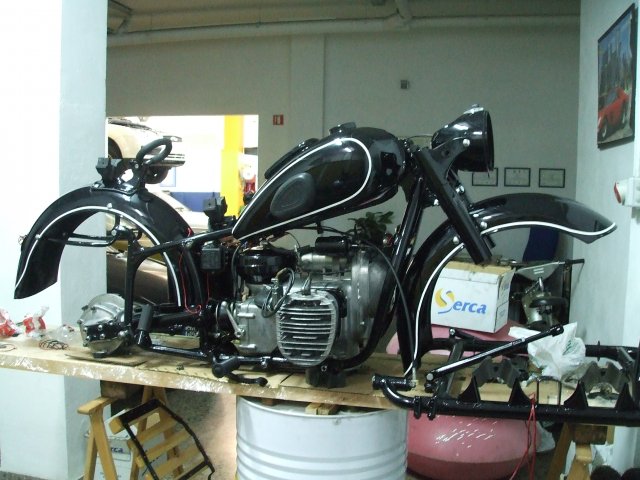

Ademas aprobecho para presentar mi proyecto.
http://www.motosrusas.es/foro/uploads/thumbs/217_dscf2833.jpg
Probare a ver como puedo hacer algun tipo de pletina para sujertalo. Cuando lo tenga os lo dire. Gracias a todos, y cuando quieras Homer nos tomamos un cafe. Un saludo.

Te esta quedando preciosa.
Por lo que veo a simple vista, se trata de una k750, llevas caja de cambios Ural y creo que la transmision final tambien es de ural, los carburadores que llevas, de momento si estan bien te serviran, ahora, eso si, ponles doble junta de kinglerti pues se calientan una barbaridad. El guardabarros trasero es de Mt o eso me parece, si es asi el caballete que deberias llevar es el largo, si es el corto ya veremos si puedes sacar la rueda en caso de pinchazo.
Aprovecha que no tienes los amortiguadores de atras puestos y ajusta bien el disco del cardan, te tiene que quedar una separacion total de 3 milimetros, si le dejas mas juego te comeras la goma.
