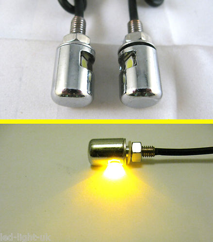

hola ,yo no consigo ver los esquemas completos,lo de la tulipa me parece genial,pero piensa en la itv, lo mismo te dicen algo,no lo se,mira otra idea por lo menos para la luz de matricula,discretos como un tornillo de 10mm de cabeza allen dan buena luz y encima sujetas la matricula con ellos,los tienes cromados o en negro y son muy baratos,yo incluso estoy pensando ponerlos dentro del side a modo de iluminacion interior o lector de mapas.![]()
te dejo un enlace .
http://motors.shop.ebay.com/i.html?_nkw … m270.l1311

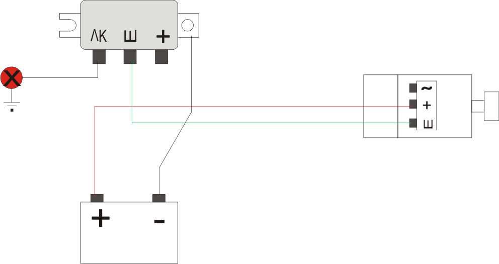

Estoy con la instalación en marcha, pero como he decidido hacerla completa nueva, sin contar con la que había comprado me encuentro varios inconvenientes, teniendo en cuenta además que no se adapta perfectamente a ninguno de los planos, pues llevo la llave de contacto antigua y el regulador electrónico que es donde tengo las dudas. ![]()
mirad si veis algún error, pues lo tengo asi, pero antes de poner la batería quiero asegurarme pues los simbolos del regulador no me coinciden, tampoco se a donde conectar el "~" del alternador.
otra cuestión es ¿cuando se cierra este circuito? ¿cuando la llave está al fondo?

¿Que regulador llevas?, quizas aqui te sirva algo
Aqui teneis lo mismo pero concretando algo mas sobre cada uno de ellos:

PD: si te fijas en los rehuladores parte IV pone que el simbolo ese que no sabes no va conectado aningun lado si llevas el regulador 33.3072 o 33.3702

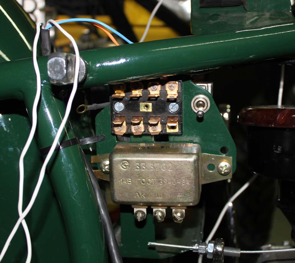

Homer, eres la leche, he buscado y buscado por el foro y he encontrado respuestas tuyas a montones, pero esto parece que me lo hayas hecho a medida, es perfecto, mi regulador es el 33.3702
con esto has disipado mis dudas, mil gracias.

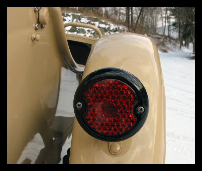

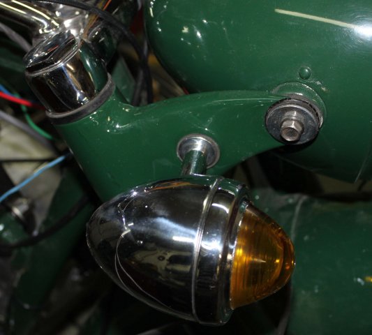

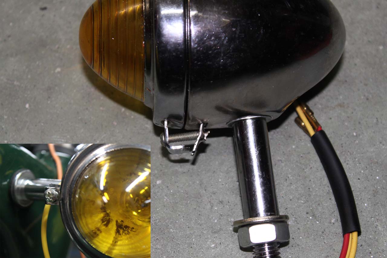

Al final he comprado los intermitentes chinos, son los únicos que tienen una apariencia a juego con la moto, pero cuando abrí la caja, no es que dudara, es que decidí no ponerlos, me parecían enormes y además tienen unos detalles que es para hecharse a llorar...
Se los estaba enseñando a mi hermano y hemos puesto uno en la moto y la verdad, quedaba muy bien, son grandes, pero como el faro es gigante le pega, una vez limpios de la grasa que traen, aun lucen, eso si, el tornillo que los cierra, se queda corto, asi que han doblado la chapa donde enrosca y asi el tornillo la pilla de lado, por supuesto no enrosca, pero alguno venía algo encajado, otros venían los tornillos perdidos por la caja (con la punta sin rosca, del intento) es de pena, le he pasado un macho a todos, enderezado las piezas y puestos unos tornillos más largos... del reflector... ya pondré unas fotos.
Los Rusos hacen las cosas como hacen, lo mínimo para que funcionen, pero es que los chinos, lo hacen para vender y poco más.

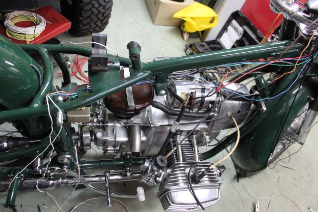

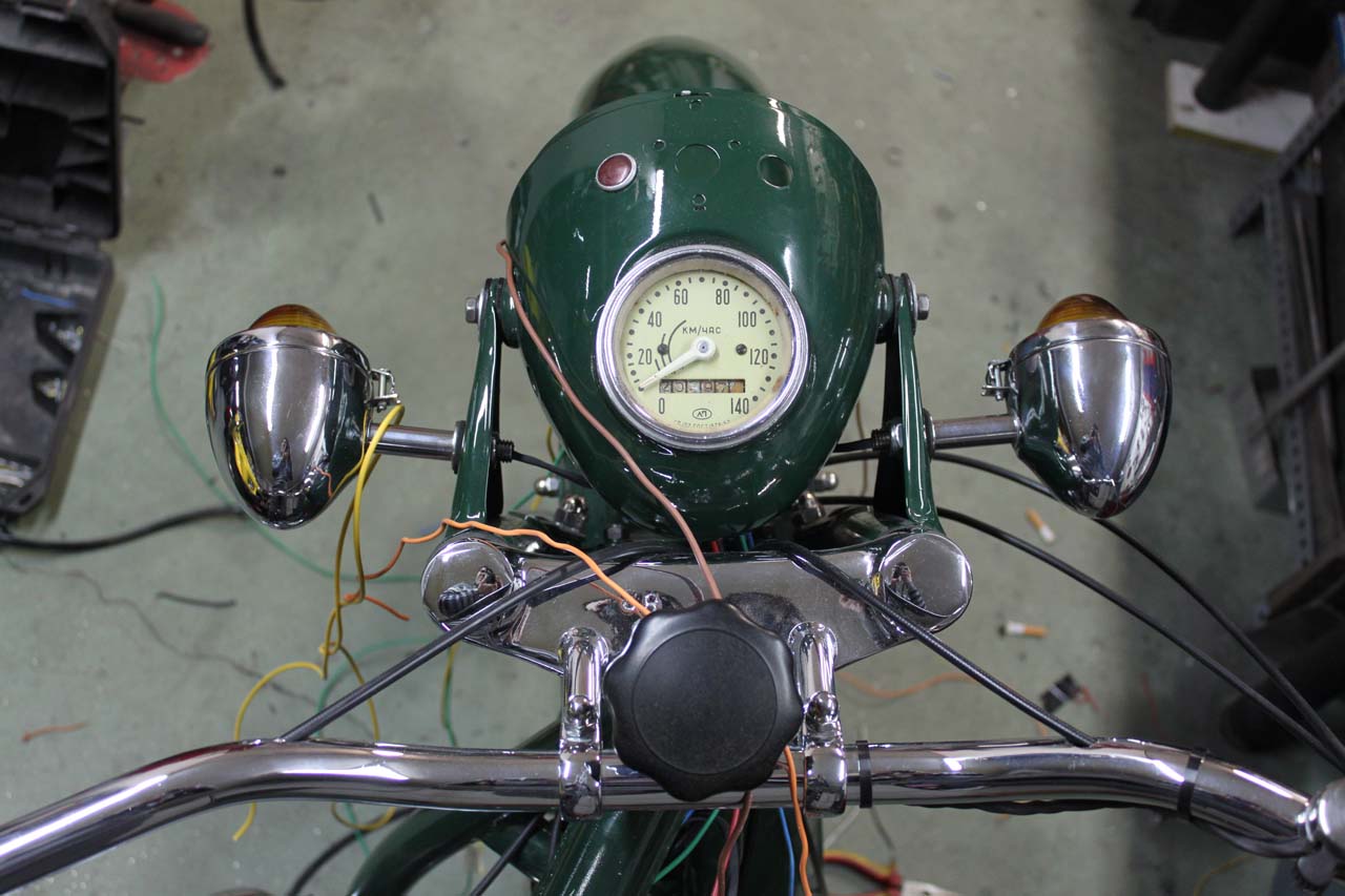

No se cuando podré seguir con la obra, asi que de momento he tomado unas fotos, si alguien tiene algo que objetar que hable ahora o calle para siempre...
detalle del tornillo y reflector oxidado, el cableado... parece que el cobre anda caro.![]()
aqui puestos, les he sujetado con dos arandelas grandes y debajo unas de goma para las vibraciones, por dentro una tuerca autoblocante![]()
buenos no son, pero lucen, y con unos apañitos valen.![]()
regulador, fusibles e interruptor de masa![]()
todo el lio..![]()

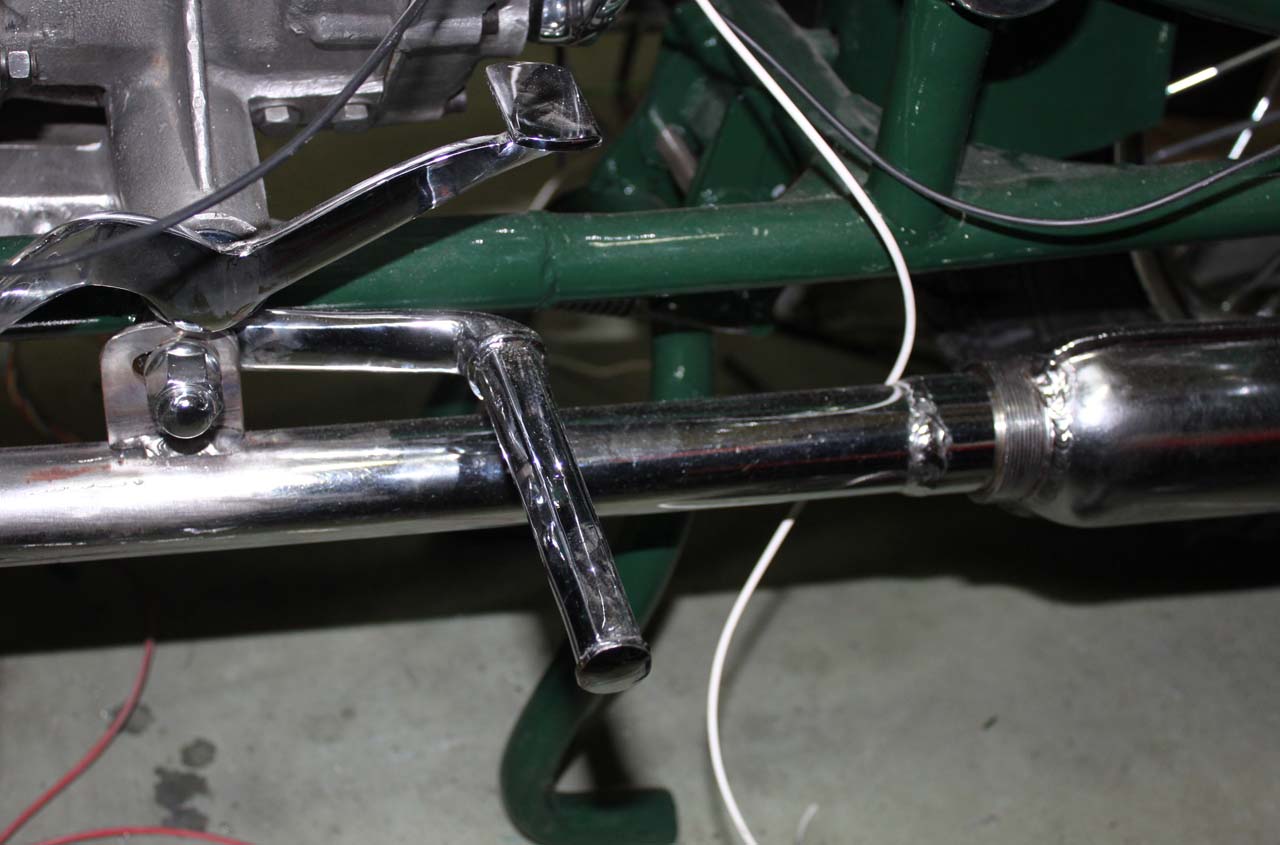

Cuando compré los escapes, poco después de comprar la moto, no traían las tuercas, me las estan enviando... pero ¿por donde cojones se supone que pongo las tuercas?![]()

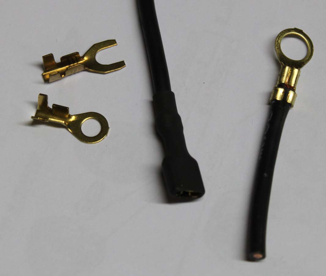

estos son los terminales que uso, los abiertos valen para casi todos los sitios previstos para meter el cable pelado, luego pongo funda termoretractil![]()

Tmgotxi, pregúntale 'al cabezón' que te ha vendido los escapes...
Si sólo con decorativos, entrarán por la boca, pero si han de sujetar el tubo, lo tienes crudo! jejeje...

Por lo que parece has hecho unas cuantas soldaduras en los escapes, me temo que no las puedes poner, vas a tener que cortar, poner la tuerca y soldar. En tu caso yo quitaria la soldadura esa que le has hecho para sujetarlo al soporte trasero del motor, lo cortaria por ahi, un par de cortes en horizontal, lo abres un poco, echas la cola para delante y le meteria una abrazadera cromada de soporte de escape, seguramente piotr tenga o te la haces.
Voy a ver si con un poco de photoshop te lo explico
