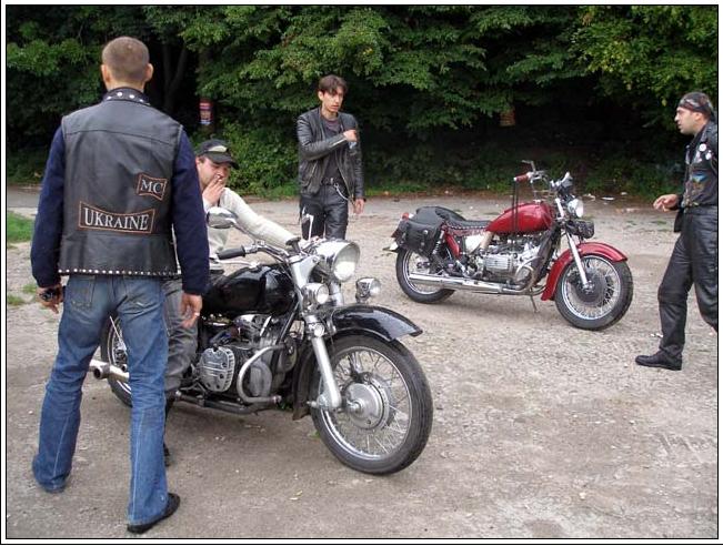

" las horquillas empujadas montaban solo en las últimas M-72 (M72M1) montadas en KMZ en Kiev y en las primeras K-750 (K-750W, versión militar), a principios de los años 1960 y después de 2 o 3 años de producción la dejaron porque resultó que la suspensión tenía más desventajas que ventajas y era muy difícil de manejar, se comportaba raro en las curvas y era imposible ir con ella con la moto solo, sin el sidecar"
... y yo que pensaba utilizarla en SOLO...
Bueno, si alguien lo hace, ¿por qué no puedo yo?
http://www.motosrusas.es/foro/uploads/thumbs/7_k750_horquilla_cromada_2.jpg
#23 2009-11-30 15:52:17
Re: AYUDA CON K750
si la tienes bien restaurada, la horquilla, incluso mejorada en algunos aspectos, espero que no te dará muchos problemas conducirla pero de momento tanto mi propia experiencia como la de otra gente que la utiliza o utilizaba dice que es bastante difícil en manejar, si vas lento o con sidecar u "off-road" entonces sí tiene algunas ventaja porque toma los "baches" mejor que cualquier otra pero en carretera recta y con más velocidad y además solo, se va fuera de control
como algunos de vosotros os acordáis, la primera moto que vendí en España que también llevaba este tipo de horquilla e iba solo
hice toda la ruta de Polonia a España con aquella moto montada y lo conseguí pero no me gustaría repetirlo nunca más

Hola Javo, bienvenido y felicidades por la adquisición, para empezar te diré que con la desimantación que tienes no tendras ningún problema para catalogarla ya que procede de la comunidad económica europea, lo primero que deberás hacer, eso si, es troquelar el numero de bastidor donde te ha indicado homer.
En cuanto a la moto, pues es claramente una k-750 de horquilla empujada y con piezas que no son suyas, pero esto es habitual en estas maquinas, si quieres una moto totalmente original tendras que ir cambiando cosas, si lo que quieres es una moto con sidecar para disfrutarla, ya la tienes.
¿Pero de bastidor largo o corto?

En primer lugar me dio la sensación de ser muy aparatosa la primera toma de contacto con la burra en marcha, a parte de notar que la moto tenía preferencia en irse hacia un lado. Los giros y cambios de sentido que realizé tampoco me reportarón confianza, aúnque es muy posible que esto se deba a la falta de experiencia manejando estos tractores. Pero sin duda, a la rusa, o mejor dicho, a mi, me costaba mucho ir en linea recta aún circulando a una velocidad reducida, 40km hora aproximadamente. La rueda delantera parecia occilar de un lado a otro y bacheaba constante mente; parecia que iba montado en una barca de remos con la mar revuelta. Cabe decir que los neumaticos necesitan mas aire, que necesita el tornillo para endurecer la  dirección(pues el suyo está partido), que la horquilla pierde aceite y habrá que ajustarla, si se puede y que la moto tiene una pequeña inclinación hacia el sidecar. Para esto útimo parece que tiene unos tornillos que lo regulan. También he observado que gasta mas el neumatico delantero en la parte exterior del lado izquierdo que es dode no lleva el sidecar. Supongo que es normal por la fuerza que ejerce la rueda en el giro hacia ese lado, ya que tiene que arrastrar el sidecar. Por lo tanto, no encuentro el momento de probarla sola... no me transmite seguridad alguna. Realizaremos los ajutes necesarios en breve si alguien me puede ayudar con la mecánica de estas horquillas.

¿Ajustes dices? si la tienes ajustada que da pena, la moto tiene que ir inclinada hacia el otro lado, la direccion suelta, horquilla sin aceite, juer... ¿como carajo la has podido llevar? no recuerdo donde pero aqui habia un post sobre los grados de inclinacion y de converjencia

Por otro lado, nosotros la desmontamos entera: como el resto.
Básicamente, tienes una varilla de hierro interior, con un muelle, en cada brazo de la horquilla.
Dicha varilla se 'apoya', sobre uno de los lados de una pieza, en forma de 'L', que se mueve solidaria al eje del brazo, donde se coloca el eje de la rueda. El otro lado de la 'L' se mueve entre dos 'pistones', bañados en aceite, que se encuentran en la estructura de aluminio, al final de la horquilla.
Normalmente, la pérdida de aceite la tendrás en los retenes de los ejes de los 'brazos' basculantes, porque estarán 'desgastados'. Esto es bastante dificil de solucionar: nosotros optamos por poner un retén más pequeño y de mejor calidad - de momento, no pierden... al menos, por el eje... -.
Todo el conjunto se rellena, por los tornillos de la tija: unos 250ml de aceite. Supongo que lo cambiaremos porque el que pusimos es demasiado 'líquido' y no tienes un efecto de amortiguación correcto: como bien dices, 'rebota' demasiado.
Ah, por cierto, como la parte del freno también varia un poco, te recomiendo que ajustes muy bien el casquillo de goma que lleva o, en su defecto, que le hagas uno nuevo, en aluminio, o en otro material algo menos flexible.

Me olvidaba, es posible que los amortiguadores de dirección que encuentres tengan el 'espárrago' roscado 'corto'. No te preocupes, nosotros tuvimos que hacerlo a medida... además, seguramente no encontrarás los que llevan los discos de presión acordes a la horquilla pero... con imaginación y algo de soldadura, todo se soluciona.
