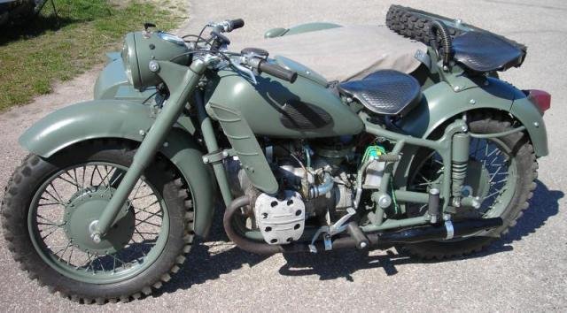

He adquirido una K750 del año 60, importada de Lituania. El señor al que se la he comprado me ha hecho un contrato de compraventa y me ha facilitado la documentación del vehículo (una cartilla verde), junto con una placa que me ha dicho debo colocar en la parte posterior de la horquilla de la motocicleta con el número de bastidor impreso en él (esta chapita parece ser nueva). Este señor dice que el número de bastidor tengo que troquelarlo yo mismo porque carece de él. ¿Se puede hacer? ¿es legar?
Por otra parte tengo que empezar con los trámites para matricular el vehículo como histórico y no sé a donde dirigirme, puesto que soy de la provincia de Ciudad Real y todo lo que he leído en este foro, aunque me ha servido de ayuda, se refiere a otras comunidades autónomas.  ¿Debo dirigirme a algún club de motos históricas? ¿dónde? ¿cómo?
Y por último, la horquilla de la motocicleta no es como todas las que he visto en este tipo de vehículos, es muy chula pero "no tiene suspensión". ¿es de la época?.
Os envío una foto de la rusa para que le echeís un vistazo y me digais. El color es muy feo y si os fijais le ha soldado una barra al bastidor justo detrás del asiento del conductor; entre este y el asiento del pasajero. Por lo que he podido descubrir que la utilidad que le han dado es para mover la moto estando con el motor parado
Un saludo a todos y espero podais resolverme las dudas
http://www.motosrusas.es/foro/uploads/thumbs/205_sl383017.jpg

Buenas, Javo.
La horquilla en cuestión es la primera 'Earless' y, sí que tiene amortiguación, lo que ocurre es que es un poco especial.
Los muelles son interiores a los tubos de la horquilla, y los amortiguadores son las dos piezas de aluminio donde se apoyan los brazos del eje delantero. Todo está bañado en aceite...

muy bonita, la moto, debe tener el num de chasis donde te he puesto con la flecha roja. Asi a simple vista llama la atencion que tiene tambores tipo faralas y chasis largo, no lleva marcha atras y esos carburadores son los 301 o 302, mira a ver si estan planos en la conexion con el motor, suelen doblarse y entrar aire. La moto se ve muy bien.
http://motosrusas.es/foro/uploads/thumbs/5_205_sl383017.jpg

El sistema de suspensión es del tipo Horquilla Empujada.
La suspensión es basculante horizontal, en lugar de vertical. (Logan tiene una igual)

El número  te lo puede grabar tu mecánico. Ellos suelen tener la caja de punzones al efecto y va exactamente donde te ha indicado Homer.

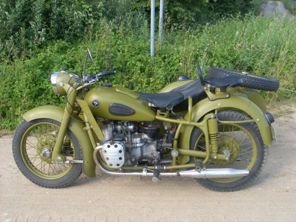

Ante todo gracias por los  comentarios; me ayudarán mucho. El numero de bastidor definitivamente no viene troquelado pero veo que no es ningún problema. Hemos perdido la tarde completamente intentando encender la moto y nos ha sido imposible. Hemos quitado bujías, delco, faro, unas tapas,llave de contacto y un sinfín de cosas  sin tener éxito, al final de todo he decidido llamar por tlf. a la persona que me la ha vendido y ¿sabéis lo que era? "La avería del tonto", según el vendedor, le hace falta la batería para poder arrancarla. Para colmo se me ha roto el tornillo de plástico que lleva en el manillar para apretar la dirección. La moto(K 750) es preciosa, gana muchísimo viéndola en vivo,además se ve en muy bunas condiciones, aunque eso sí, pensaba que era algo más corta tipo la M/72, pero yo, que no soy precisamente un experto, creía que eran iguales. Os dejo una foto de la moto que pensaba que compraba; si os digo la verdad creía que lo único que las diferenciaba era la horquilla que cambiaba la geometría de la moto, levantándola mas de la parte delantera. Bueno, intentaré hacerme el lunes con una batería porque desde ayer, que la recibí, no he podido dormir pensando en cómo petardeará la rusa.  Gracias Logan, homer, Flexit, Greg
http://www.motosrusas.es/foro/uploads/thumbs/205_img21.jpg

¿pero son la misma motocicleta las dos que presento en las fotos o cambian las dimensiones?

La primera moto de color verde

no son la misma, una es k750 y la otra de horquilla empujada, creo que es una mt-09, pero el admin te lo asegurara.

Las dos motos que muestras en las fotos son parecidas, pero desde luego no iguales. La primera (la tuya?) parece ser una K750 de la primera serie, con horquilla empujada, caja de cambios sin marcha tarás, culatas de M72, manetas invertidas, chasis corto, etc. La segunda es más moderna, con marcha atrás y chasis largo. Personalmente me quedo con la primera, es más antigua (sinónimo de + calidad) y parece original.
PD. Ojo: la batería de esta moto es de 6V...

la de horquilla empujada es una K-750W y la otra es una K-750 "normal", de hecho las dos son mezclas de varios modelos
seguramente ninguna de ellas es una M-72, eso sí
las horquillas empujadas montaban solo en las últimas M-72 (M72M1) montadas en KMZ en Kiev y en las primeras K-750 (K-750W, versión militar), a principios de los años 1960 y después de 2 o 3 años de producción la dejaron porque resultó que la suspensión tenía más desventajas que ventajas y era muy difícil de manejar, se comportaba raro en las curvas y era imposible ir con ella con la moto solo, sin el sidecar
todas las Dniepr menos el modelo 12 ya tiene el motor de válvulas en cabeza

lleva piezas de otros modelos, las ruedas son de Ural, el chasis debería ser corto y es largo, la caja de cambios es de Ural, el faro es largo de los modelos posteriores o de una de las primeras Dniepr (debería ser corto como en la M-72)
es lo que se ve en la primera vista

Hola Javo, bienvenido y felicidades por la adquisición, para empezar te diré que con la desimantación que tienes no tendras ningún problema para catalogarla ya que procede de la comunidad económica europea, lo primero que deberás hacer, eso si, es troquelar el numero de bastidor donde te ha indicado homer.
En cuanto a la moto, pues es claramente una k-750 de horquilla empujada y con piezas que no son suyas, pero esto es habitual en estas maquinas, si quieres una moto totalmente original tendras que ir cambiando cosas, si lo que quieres es una moto con sidecar para disfrutarla, ya la tienes.

Pero ojo, los tambores faralas no los quites, a mi me gustan mas.
