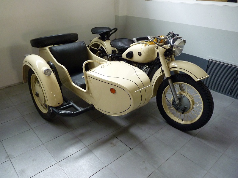

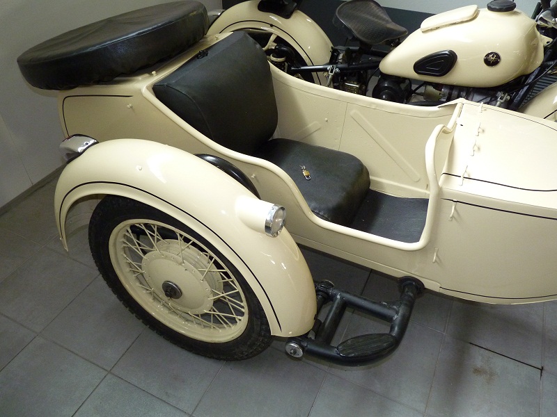

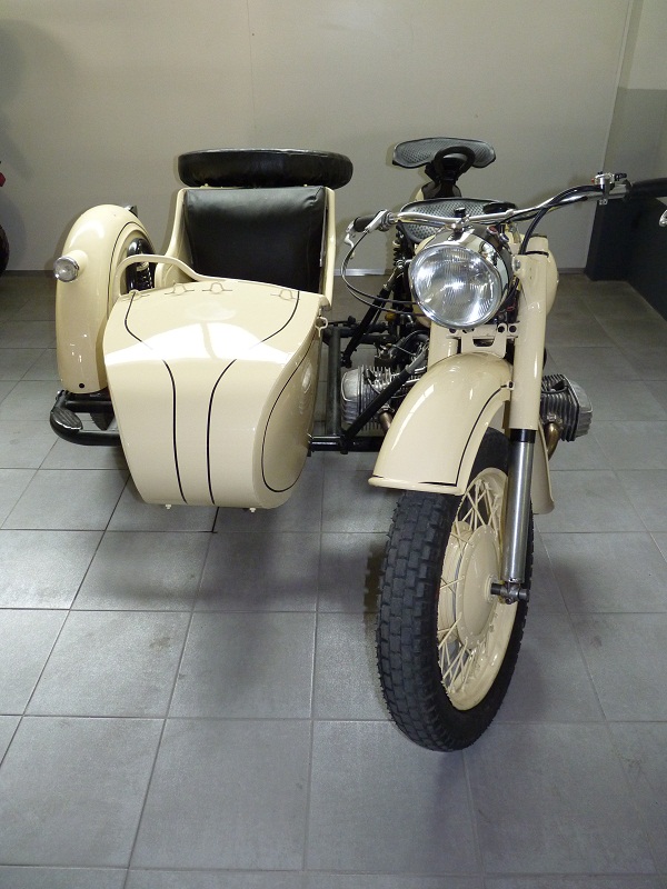

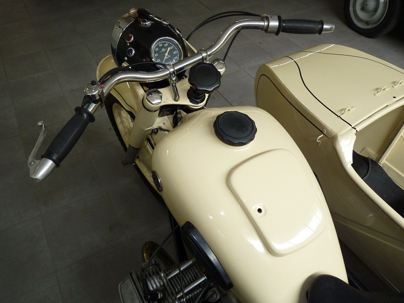

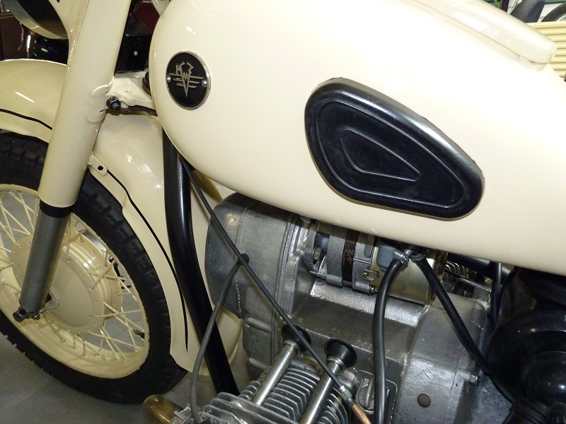

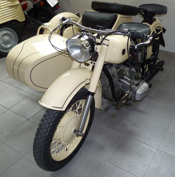

Un día por otro, no había cogido la cámara... Verguenza me da. No son muchas, pero cuelgo unas poquitas a ver cómo os parece que ha quedado.
En cuanto encuentre un ratillo pondré algunas del proceso, de escasa calidad al estar hechas casi todas con el móvil. Además también tengo que  subir algunas del famoso remolque, que ya lleva conmigo dos meses y tampoco os lo he presentado.

preciosa tío preciosa, de verdad es como tu pones, una perla tanto por el color (parece que te a gustado pues as pintado hasta el dos caballos) como estética, muy buen gusto y a disfrutarla.

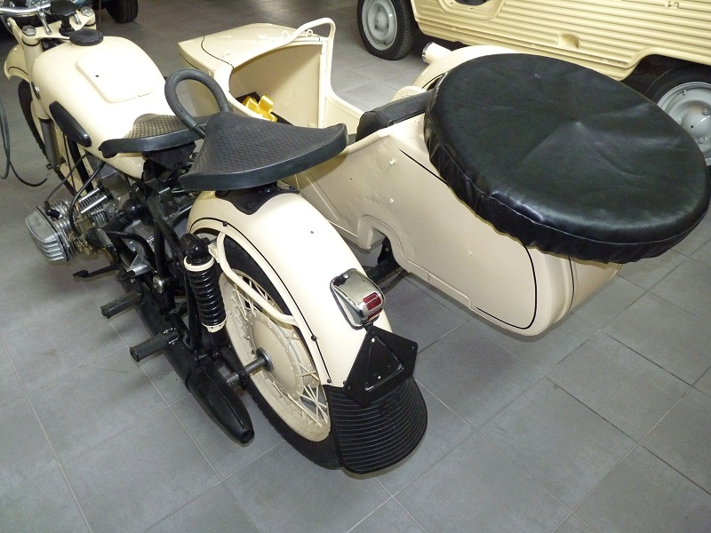

El guardabarros sí que es suyo, pero el pirulo del piloto, no. Ya pondré el bricoberlingo del mismo. Os adelanto que le base del mismo fue un filtro de gasoil de un Terrano...
Y la virguería que hay al lado es, efectivamente, un Citroën Mehari, matrícula de Madrid sin letra. Es su color original y es más oscuro que el de la moto. Como ponga fotos de todos los "trastos" que tengo, bloqueo el uploader...

Pues eso que felicidades. Es muy bonita. Y no se ve ninguna mancha de aceite en el suelo!!, ¿seguro que es una rusa? big_smile

FELICIDADES!!!
Espero que, algún día, pueda ver la mía casi 'tan bonita' como la tuya.
Por cierto, ¿cómo has pintado los 'ribetes'?
Ha quedado muy elegante. Ahora, ¡a disfrutarla!

Gracias por la información Spi333, pero me refería a la 'colocación', es decir, si van pintados, hechos con fileteado, con barniz por encima, etc.
#11 2009-11-19 20:37:34
Re: Por fin... Fotos de la rusa
Logan, en éste caso, los filetes son simplemente adhesivos, y están puestos a pulso. No los he barnizado, pero en otras máquinas sí que lo he hecho, y quedan aún mejor, sin duda, sobre todo si vas dando capas, dejando secar y lijando un poco los bordes cada vez, y de nuevo otra capa y así sucesivamente hasta dejarlo liso. Pero no me he querido complicar la vida, ya que ésta no ha sido una restauración tan profunda como pueda parecer, se ha quedado bien pero he hecho cosas muuuuucho mejores (metiendo más dinero sobre todo muchíiiiisimo más tiempo, un bien casi inexistente en mi caso). Te aseguro que la tuya está mucho más "fina".
También se hacen filetes pintados, de hecho en la época salían pintados de fábrica y era un trabajo en el que estaban muy bien valoradas las mujeres por su habilidad y paciencia. Hay una maquinita en la cual se pone pintura y lleva un apoyo al borde, de manera que se va apoyando, por ejemplo, en el borde de la aleta y vas haciendo el contorno. El resultado es impecable.
También hay profesionales que lo hacen a mano, es para verlo.
Por último, otra técnica es, en lugar de tiras de vinilo adhesivas, es colocar unas calcas al agua, es un material parecido a las calcamonías que nos poníamos de chavales a modo de tatoo, van cortadas con la forma y se separan del papel con agua y se aplican en la chapa también con agua, como "flotando", hasta su perfecta colocación. También se suelen barnizar, y quedan mejor porque son más finitas.
Animáos, que no es tan difícil. Yo no soy ningún profesional, aunque bien es cierto que tengo posibilidad de mucha herramienta y conozco bastantes materiales y productos, pero lo que véis está hecho todo con éstas manitas y mi tricotosa. No he encargado nada. Si alguien con conocimientos y herramienta puede hacerlo, yo puedo aprenderlo y buscar las herramientas. Me costará diez veces más, pero a cabezota, a leer y preguntar para aprender no me gana nadie. Afición, paciencia y ganas de atreverse, es lo que hace falta.

Las BMW llevan la firma del autor del fileteado -generalmente mujeres- debajo del depósito de combustible... jeje...

Por cierto el Mehari ese , ese coche era de fibra ¿ no?
que bien suena la perla " a escape libre"
Las calcas normalmente vienen hechas de fábrica cortadas ya con la forma, para cada modelo. Desconozco si se puede encargar en algun sitio que te las hagan "a la carta". Las venden para muchos modelos de motos clásicas, como guzzi (yo las he utilizado), bultaco...
El Mehari no es de fibra, sino de plástico ABS. Y el motor del mismo (o de un 2CV) es lo más parecido que hay al de una rusa de 650... los he ten ido uno al lado de otro y me entraban ganas de hacer injertos...
