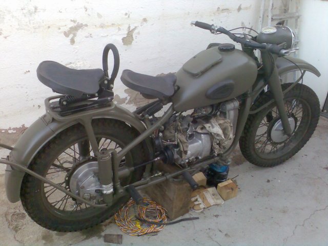

Una fotillo de mi M72
Aqui os dejo una fotillo de mi M72 cuando llego a mis manos,el sidecar lo tengo quitado por cuestion de espacio,no entraba por el pasillo del patio,la foto es de hace un mes,de momento no tengo ninguna actual,prometo ir subiendo fotos actuales,ahora esta bastante cambiada,solo me quedan detalles esteticos y montar los cilindros.

Aparentemente, esta bastante bien, ¿no?

Parece que si, esta bastante bien, una pregunta ¿la m72 no llevaba los guardabarros bajos?

Bonita moto Manchu, y una buena base para explayarse a gusto.
Seguro que la dejas "de Fábrica"...
PD: Homer, el guardabarros bajo lo llevaban las primeras M-72.
Esta -por su edad- quizás debería llevarlo, aunque vete a saber los "arreglos" que habrá sufrido a lo largo de los años...

las primeras M-72 sí tenían el guardabarros "bajo", solo después lo cambiaron por el "alto", dicen que por el barro que se metía entre él y la rueda, aunque no sé si no era una escusa para simplemente empezar a montar un guardabarros más sencillo
Greg, a esta M-72 no le tocaban ya los guardabarros bajos
además, como seguramente has notado, lleva bastantes piezas de otros modelos (K-750, Dniepr, Chiang Jang) así que ya no se sabrá seguramente cuales eran las piezas originales

Efectivamente, una de las cosas que me han chocado son las culatas...

Tengo los planos en ruso de las primeras M-72 y el guardabarros es bajo,  el bastidor sin reforzar y el anclaje de los amortiguadores traseros es horizontal, entre otras cosas.

aparte de la caja de Dniepr, tu moto lleva el freno delantero de K-750, el faro de K-750 o Dniepr, el tapón del depósito de K-750, los asientos parecen de CJ, al menos las gomas (no se ven bien en las fotos), el amortiguador de dirección es un invento, las culatas son de K-750, el colector de aire de Dniepr o Ural...

¿funcionar?, si hombre, seguro, aprovecha para averiguar que motor llevas, sobe todo porque hay multiples combinaciones, para saber el arbol de levas que tienehas de mdir lo que levantan las valvulas , si es de m72 es distinto al de la k750, el arbol de la m72 levanta las valvulas 5,9 mm y el de la K750 7mm.
Si llevas los carburadores k-301 o 302 te puedes volver loco, yo monte los pz y va de lujo.
