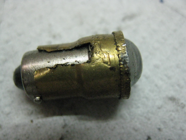

#6 2009-07-12 09:11:20
Re: Alguien sabe por que?
¡Hola Acho!
Comprueba el estado del aislante del portalámparas del chivato de carga...
Cambia la bombilla.
A veces, una derivación a masa puede ocasionar el efecto que comentas, a más aceleración, más luz en la bombilla...
Mira esta foto, el efecto era el mismo.
Un saludo y adelante.
