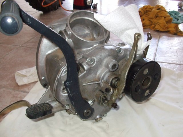

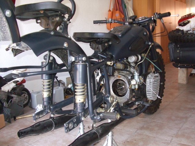

Pues nada como con estas motos aprendes macánica aunque no quieras, pues ma puse manos a la obra eso sí con ayuda de un amigo y empezamos a desmontar algunas cosillas.
http://www.motosrusas.es/foro/uploads/thumbs/143_imagenes_moto_011.jpg
http://www.motosrusas.es/foro/uploads/thumbs/143_imagenes_moto_019.jpg
caja de cambios

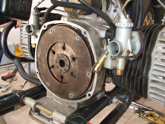

http://www.motosrusas.es/foro/uploads/thumbs/143_imagenes_moto_021.jpg
discos de embrague

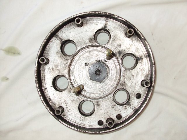

http://www.motosrusas.es/foro/uploads/thumbs/143_imagenes_moto_016.jpg
volante del cigüeñal

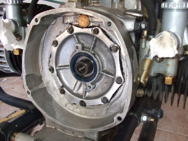

http://www.motosrusas.es/foro/uploads/thumbs/143_imagenes_moto_020.jpg
tapa de cigüeñal

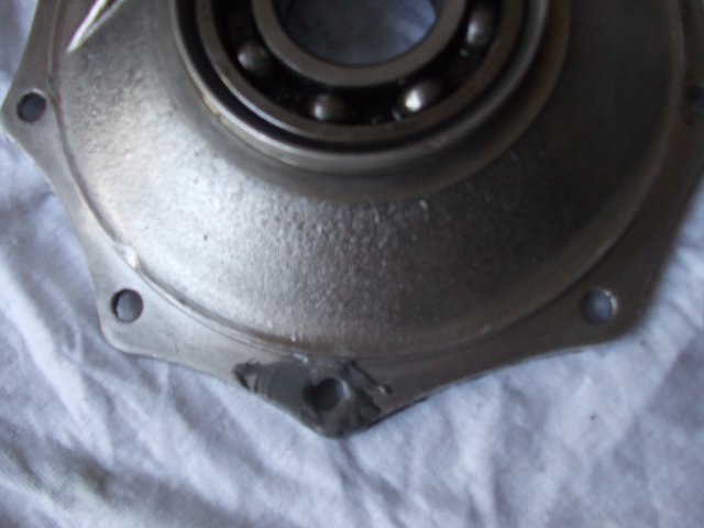

Una vez quitado esto cambiamos reten de Cigüeñal, hicimos junta de papel nueva para la tapa y pusimos nural juntas, hasta aquí todo bien, pero al lijar la tapa vimos en el orificio de un tornillo una paqueña grieta por la cual creemos que al calentarse el motor por accion de la dilatacion podria ser la causa de la pérdida de aceite, así que le hemos dado en la grieta nural soldadura en frio, pero no se si sera suficiente este apaño o por el contrario sera necesario cambiar la tapa por otra.

Muy bien muchacho, buen trabajo, yo creo que con nural sera suficiente y no tendras que cambiar la tapa. De todas formas si no es el caso , veo que te cuesta poco ponerte manos a la obra.

O sea que volveré a abrir y cambiaré la tapa a ver que pasa.

a mi me perdia por ahi tambien, cambie la tapa y solucionado, asegurate que es aceite de motor, no sea que te pierda tambien por la caja, tocalo y huelelo, si huele fuerte es de la caja, sino pues del motor.

estas seguro de que el reten del cigueñal es de la medida correcta?
si pones pasta selladora en la tapa es muy raro que te pierda por ahí, aun teniendo alguna fisura pequeña la pasta lo taparia.

que el reten sea identico al que traia no quiere decir que sea el correcto. Si ya te perdia aceite cuando la compraste puede ser que el reten no ajuste bien y cuando el aceite esta muy caliente y fluido se pase, comprueba tambien que no tenga desgaste  el volante justo en la zona donde apoya el reten, a veces tiene desgaste y hay que rectificar el volante porque no ajusta bien el reten.
